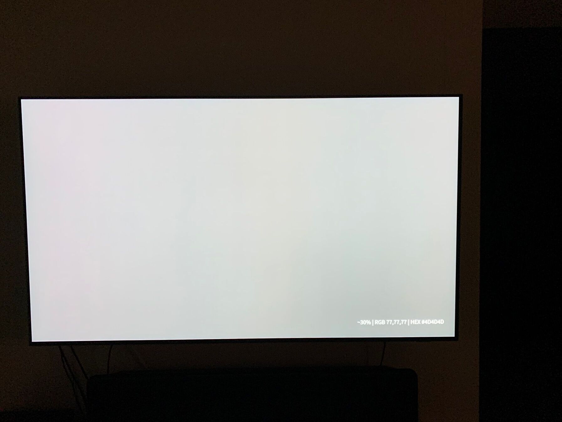

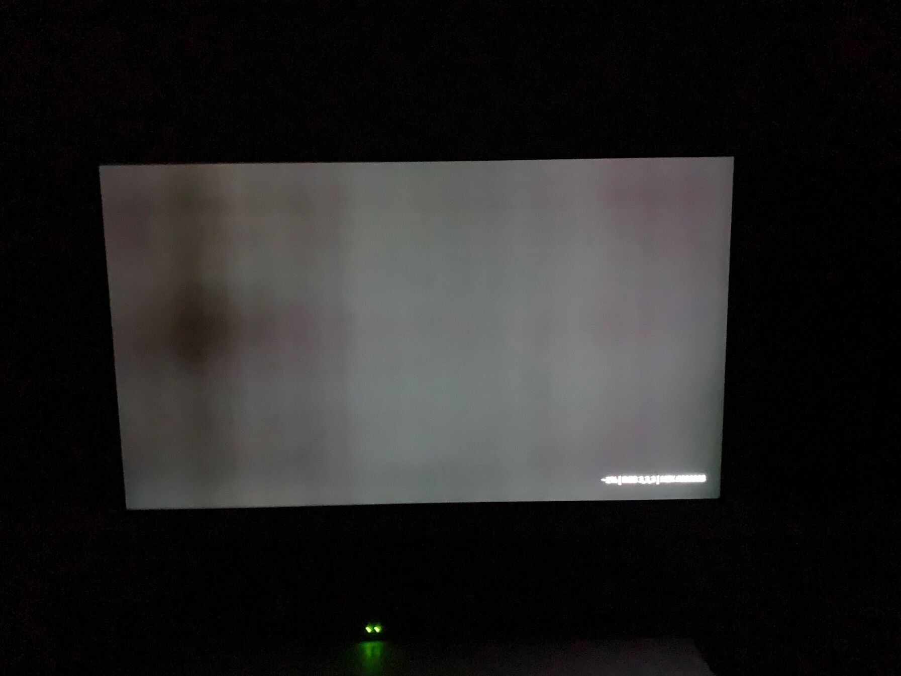

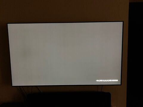

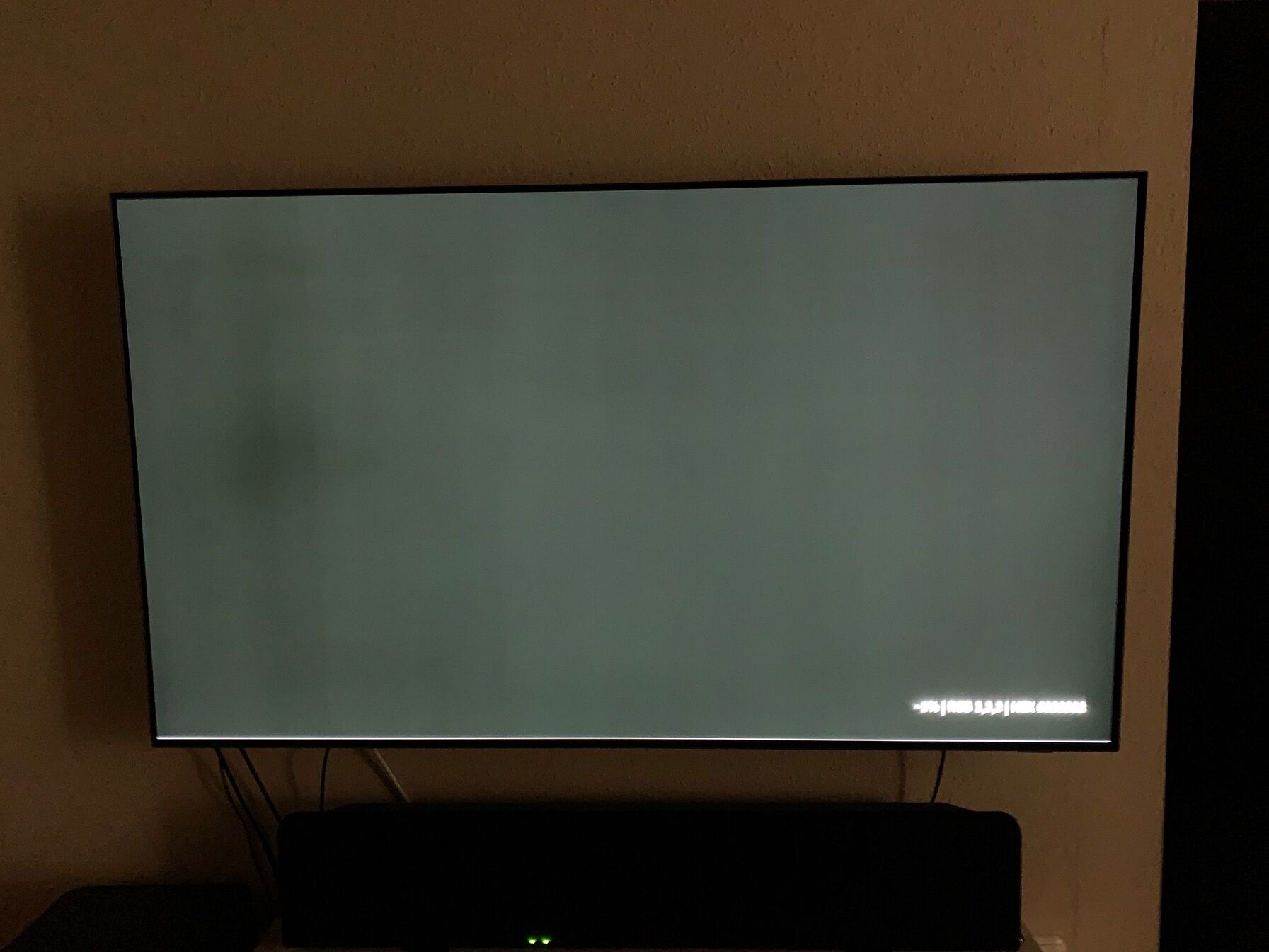

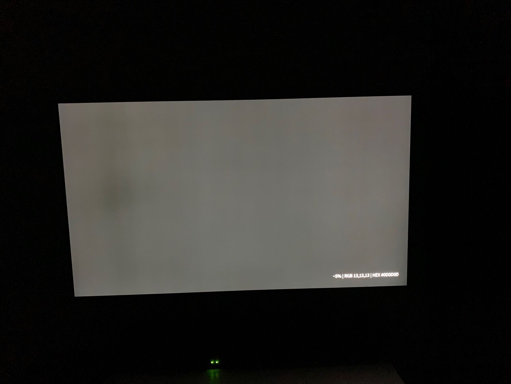

Hogy ne csak LG tévé legyen, Philips 65oled805, három hetes, 160 üzemórával, pixel frissítés is futott rajta, mert volt, hogy többet ment mint négy óra. Amikor megvettem, akkor nem volt ennyire rossz, de jöjjenek képek.
Természetes képmód, oled kontraszt 75, fényesség 50, 1% szürke:
Isf éjszakai képmód, oled kontraszt 40, fényesség 50, 1% szürke:
Természetes képmód, oled kontraszt 75, fényesség 50, 5% szürke:
Isf éjszakai képmód, oled kontraszt 40, fényesség 50, 5% szürke:
30%-os szürkéig látható a fenti anomália, aztán a kép bal oldala rózsaszín árnyalatba csap át, a képen nem látszik annyira, élőben durvább. Természetes képmód, oled kontraszt 75, fényesség 50, 30% szürke:
Írtam e-mail a Philipsnek, elküldtem a képeket is, csak úgy kértem a cserét, ha garantálják a hibátlan panelt, ha nem megy, akkor visszaküldöm.
