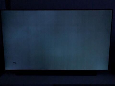

Helló!
Ez elég csúnyának néz ki. Láttunk már itt hasonlót ami a használat és a pixelfrissítések rendbe tettek. Ha van még időd akkor használd, menjen sokat teljes képernyős nem fix tartalmas anyagokkal és a rövid és hosszú pixelfrissítés többször még menjen le. Ha ezután sem jó, illetve nincs időd ilyenre akkor visszaküldeni vagy cserét kell kérni.

Köszi a tippet, sajnos nem vált be a 3x egymás utáni pixel refresh lefuttatása.
Alapvetően a webos rendszer nekem nagyon bejön, igy maradnék az LG vonalon, plusz nem nagyon szeretnék 800.000-900.000 Ft-ot TV-re költeni.
Szerintem vissza fogom vinni, még bőven 14-napon belül vagyok.
Valakinek tapasztalata van MM-el ilyen esetben?
Mondhatom, hogy hibás a készülék és cseréljék, vagy csak szimplán indoklás nélkül álljak el a vásárlástól?
Készitettem pár képet a hibáról, meg tudom mutatni helyszinen nekik.
Úgy gondolom azért vesz az ember OLED-et, hogy este lehessen nézni villany nélkül a filmeket, erre tessék.

Ha van időd rá: 3x közvetlen egymás utáni kézi pixelfrissítő futtatása. Ha nem javul jelentősen ettől sem, akkor visszaküldés. Vagy másik CX-et veszel, de lehet:

Kb. 1 hete beszereztem egy LG 65CX-et. Azt szeretném kérdezni, hogy mennyire jellemző ez a vertical banding az OLED-ekre?
Nagyon tetszik a TV, de sajnos esti filmezésnél sokszor észreveszem, és ami zavaróbb, hogy egy sötét folt is ott virít a panel a bal szélén.
Többen írtátok, hogy cserélgettétek a panelt / TV-t, de én ilyenekbe nem szeretnék bele menni.Kibontás utáni állapotokhoz képest enyhébb lett a folt, most kb. 60-70 óra van a panelben, 4 óránként lefutott az automatikus kompenzáció is, szóval járatom rendesen.
Érdemes várni még pár napot, vagy vigyem inkább vissza? Manual pixel refreshernek van értelme ilyen esetekre vagy csak a beégést javítja? Sajnálom tényleg, de ennyi pénzért nem akarok idegeskedni, valamint azt sem tudom mit lenne érdemes venni helyette.

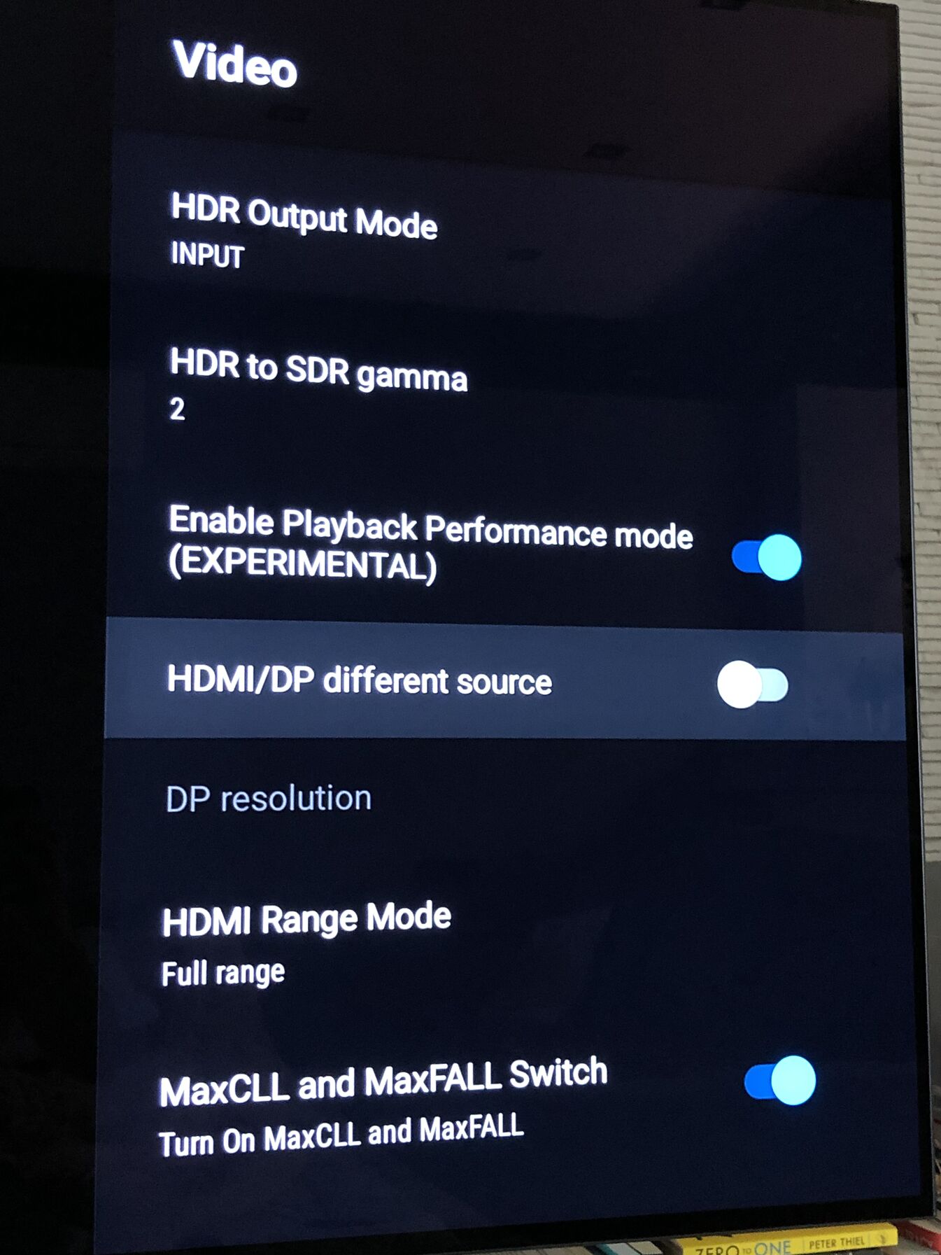

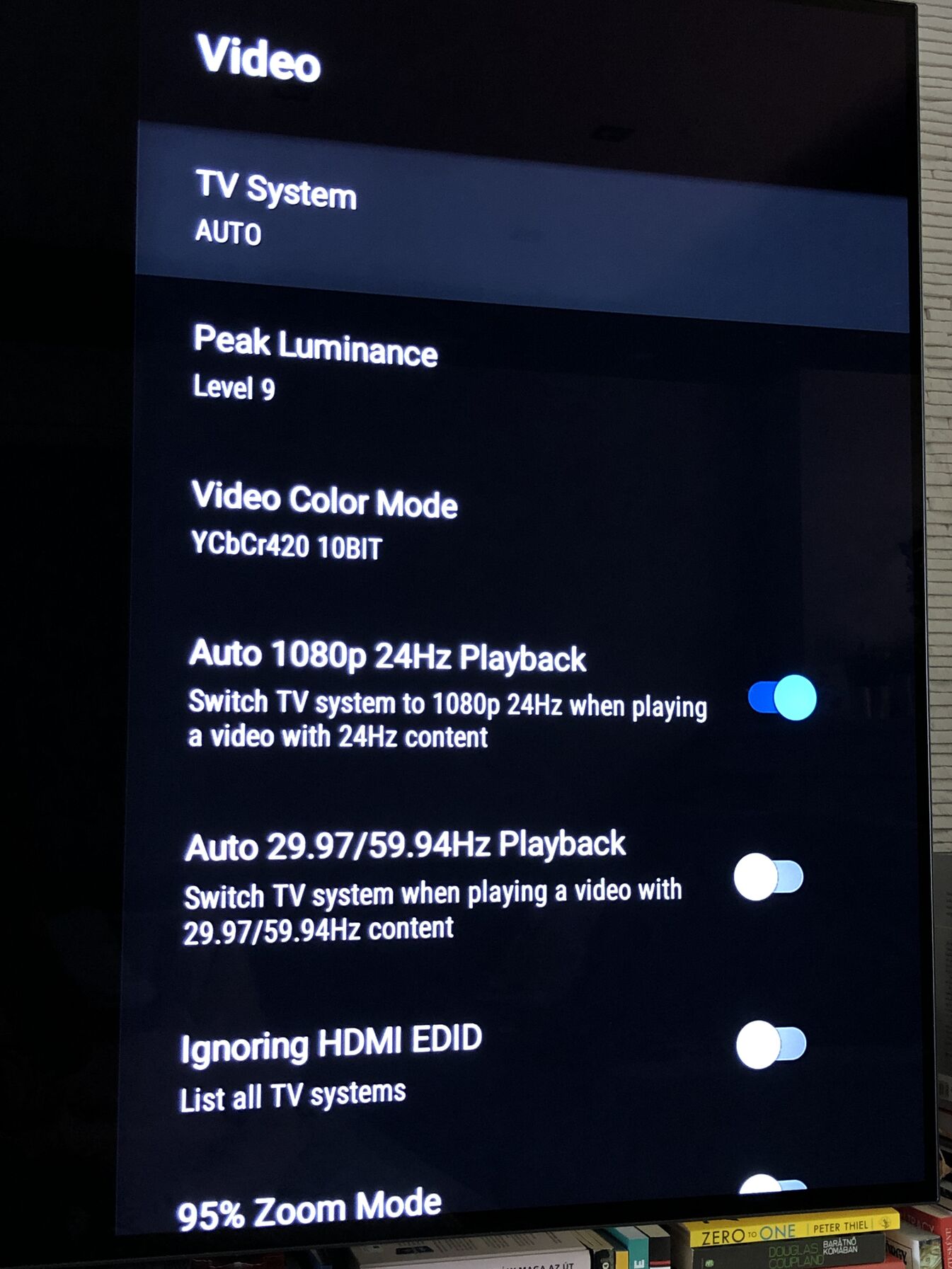

Odáig eljutottam, hogy valószínű a DUNE fog le valamit DV fényerőből. Ami fényes, az is sötétebb, ami sötét, az pedig feketébe megy át. Kipróbáltam ugyan azt a filet amit DUNE-ről játszok le és sötétnek gondolom, a TV belső lejátszójával is, ahol jobb egy fokkal. Tehát valahol a DUNEben vagy DUNE és CX között van képfeldolgozási gond vagy információ vesztés. Tulajdonképpen nem látok különbséget, a HDMI Rangeben, ha full vagy limited.
A DUNE rendszer video beállításai a következőek:
Mit csinálhatok rosszul? Vagy a DUNE egyelőre ennyit tud? Lehet pl kábel gond? Vagy valamilyen itteni beállítás a képről?
Köszönöm! -
