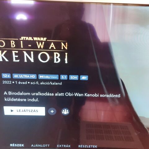

Valszeg nem ez a gond, és lehet már nézted, a Disney plus alkalmazásbeállításainál az adathasználat Automatikuson legyen, mivel ha lentebb állítod, akkor az adott tartalomnál az összes HDR opciót eltünteti és csak SDR-t ír ki elérhető minőségnek. Ezt most próbáltam ki.
Tyrone89
Igen így elég esélyes hogy a tévével van valami, ha a netflixen is belefutott ebbe. Ezen gondolkodtam én is, hogy a DV az lenne akkor is, ha esetlegesen gyenge a net, csak valóban kisebb felbontásban tudná megjeleníteni. Mint pl telefonon youtube app-ban egy HDR videó esetén választható akár 480p HDR is, vagy ez alatti felbontás is..de attól még a HDR metaadatok benne vannak. Szóval tényleg lehet hogy érdemes lenne egy gyári visszaállítást csinálni neki aztán ha akkor sincs változás akkor szerviz. Persze ha nem zavaró számára ez, vagy együtt tud élni ezzel akkor mehet tovább így is.
ΞΔGLΞ
-)Verso(-
#74363
Akkor a tévéddel van gond.
Az algoritmusok mindig azt a legjobb elérhető opciót ajánlják fel, amit a hardver tud. Ez most a Dolby Vision...
Ehhez semmi köze nincs a netnek, ha gyenge a net, akkor is azt fogja kiírni, hogy 4K Dolby Vision elérhető, legfeljebb "nem kapod meg", csak valami elfuserált HD, rosszabb esetben SD képminőséget.Amúgy van amikor a Netflix is csinál ilyet, hogy sima HDR-t ír a tévé DolbyVision helyett...
Mert a tévéd hülyeséget "kommunikál". Ezt menüben állítani nem lehet, a tévé vagy tudja a Dolby Vision-t, vagy nem. Gyári visszaállítás ajánlott, ha nem javul meg, akkor az alaplapot kell vizsgálni (szerelővel). -

Jó a Disney, ma jó pár Pixar rajzfilmet is megnéztünk, hát brutális szép az biztos, de az a baj ezzel is, hogy ami érdekel letudom 1 hónap alatt és vége...
Szerintem amúgy nálam is DV-ben tolja, csak a tévé szórakozik
Renwick
Ha már Disney+ és minőség, nekem a Star Wars saga esetében fura, hogy minden DV-ben van, kivéve az Episode I-II-t és a VIII-IX -et, aminél nemhogy DV, de 4K sincs. Ki érti ezt…
YouTube 100% nem tud DolbyVision-t
Mindegy amúgy, teljesen jó így is a Disney sima HDR-ben is, le ellenőriztem azokat is amit tanácsoltatok, nincs leterhelve semmi
Amúgy van amikor a Netflix is csinál ilyet, hogy sima HDR-t ír a tévé DolbyVision helyett, aztán meg vált a sorozat következő részére, ott meg már DolbyVision-t ír, fene se tudja ezt, biztos a tévé szórakozik,a kép nekem megfelelő és ez a lényeg

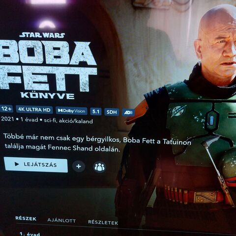

Hát akkor érdekesen vetetted össze a stream szolgáltatókat és volt erről véleményed [link] ha nálad nem elérhető a DV.
valami hiba van akkor nálad , nem ismeri fel DV képesnek az eszközt a szolgáltatás. A beállításoknál tedd az elérhető legjobbra a szolgáltatás minőségét, bár nem hinném, hogy ez a gond.
front3r
-)Verso(-
#74344
A Disney plus az elérhető minőséget/felbontást a kijelző és az app/weboldal képességeinek megfelelően mutatja, nem azt látod, hogy mi lehet a maximum minősége annak, ami fel van töltve. Ebben különbözik a többi streaming szolgáltatástól.
Az hogy nálad mi a “hiba” azt nem tudom, de nálam AppleTV-ben szépen mutatja a DV-t is. -
9"Disney jön be a legjobban.Dolby Vision bámulatosan szép"
Most hétvégén volt időm jobban belemerülni a Disney világába, hát szerintem nem ugyan azt nézzük, mert a Disney+nál egy azaz 1db DolbyVision-os tartalmat sem találtam, sima 4K vagy 4KHDR minden
Nem is írják a DolbyVision-t eleve...nem csúnya, de azért a Netflix DolbyVision-höz közel sincs
