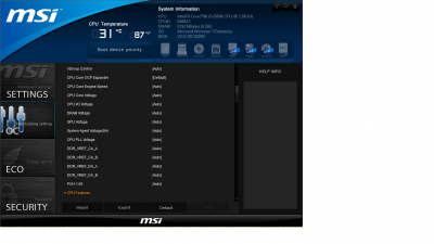

Mi ez a VDroop, leírná valaki?
Nem vagyok tisztában vele.
Az MSI alaplapomban Level 1-től 7-ig lehet állítani.
44-es szorzónál 1,25 V-on kékhalál,ha level 7-re teszem, auto-n jó volt egy ideig, de fél óra játék után kékhalál. Nem pont level 1-re kellene állítani? Mert youtube-os videókat nézve, level low-re volt álítva, annak aki tuningolt.
Mit mire állítsak akkor?1. hozzászólásban van egy táblázat, ahol 43-as szorzónál pll overvoltage auto, 44-esnél pedig disabled, 45-ösnél megint auto. Ezt nem értem. 44-esnél is miért nem auto akkor?

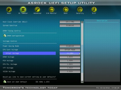

Na most én is kérdezek
Az a helyzet, hogy ugye szépen kiteszteltem, hogy 1.16V FIX beállítással (azaz idle és load is 1.16V) simán tök stabil jó pár óra prime95 ment, meg sok kör LinX stb... Szóval stabil.
Ezekután ugye megpróbálnám offset-re átpakolni az eredményt, mert hát miért ne? Beállítottam úgy, hogy biosban a Hardware Monitoring -nál PONTOSAN ugyanazt az 1.16V -ot mutatta.
És mi lett? Hát a FIX VCORE -ral ugye röhögve fut, OFFSET -esen pedig a Windows boot már egyből kékhalál
Segítene valaki? Mellékeltem képeket is: -

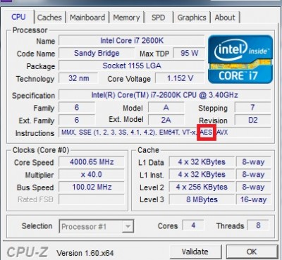

Üdv !
Mit tudtok az AES-NI utasításkészlet támogatásáról, illetve a sebességkülönbségről amivel gyorsabbak a gyakorlatban ezen programok ha AES-NI-t használó proci van alattuk ?
Végeztem egy kis kutatást, a másik topicból: [link]Le tudnátok mérni pár procit, amiről tudjátok hogy támogatja-e, vagy sem az AES-NI-t ?
Esetleg az is jól jönne, hogyha több verziójú AIDA64-el is lennének eredmények, megtudni hogy egyáltalán az támogatja-e, és ha igen akkor melyik verziótól.
De erre megpróbálok rágugglizni is. -

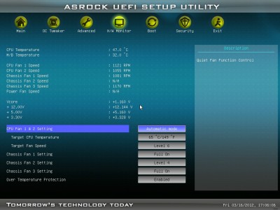

Ezeket mire érdemes állítani?
CPU Smart Fan Target: 40 fokra állítottam
CPU min. Fan Speed: 25%-ra állítottam (kb. 970 RPM)Processzorom i5 2500K, hűtű pedig AC Freezer 7 Pro.
Jó így vagy állítani kell rajta?
