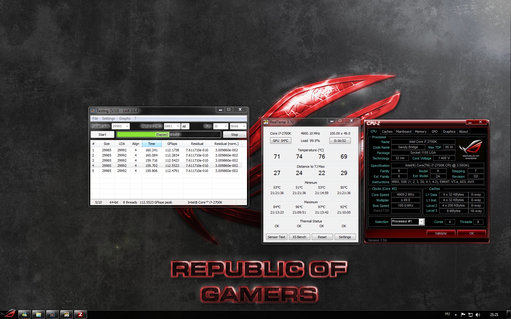

Nekem i5 2500K, 4,5 GHz,1,3 V. Linx alatt max 76, mert sajnos nem pwm-es a Corsair A70 ventije, így legalacsonyabb fordulatra van leszabályozva potival.
24/7-re fogod használni a 4,5 GHz-et?

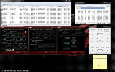

i7 2600K => 4,5GHZ (1,3V) kép
LinX alatt max 64 fok volt... -

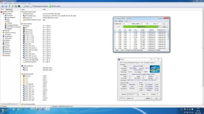

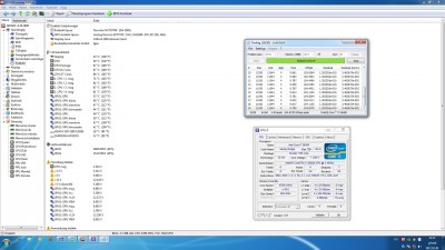

24/7-re a 4700 MHz-s eredményt használom, úgy átlag kb 70 fokosak a magok maximum LINX alatt, ami ugye tényleg kihajtja a belét is.
Amúgy teljesen átlagos eredmények amiket linkeltem, vagy gyengébb/jobb?
Keresgéltem itt a topicban hasonlót, de nem nagyon találtam még ilyesmi beállításokkal.
