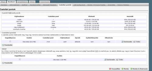

Úgy, ahogy leírtam. Szerkesztés gomb, Filerendszer beállítása NTFS-3G-re, megfelelő partíció kiválasztása, engedélyezés. Majd Mentés & Alkalmazás.
Egyébként most látom, hogy sikerült a flash-t teleírni (ezért nem tudsz újat hozzáadni). Szóval az egész előtt egy Reset nem ártana (Reset gombot nyomni 5 másodpercnél tovább, vagy Rendszer->Mentés / Firmware frissítés oldal Visszaállítás végrehajtása gomb).

Számodra most a Csatolási pontok group az érdekes. Ott most egyetlen bejegyzés van, ami nincs engedélyezve, ráadásul ext4 filerendszerre vonatkozik (ha jól értettem, nálad NTFS lenne). Vagy ezt a bejegyzést szerkeszted, vagy létrehozol egy újat, de ntfs-3g filerendszert beállítva (természetesen a megfelelő partícióra).

Azt írja hogy sikeresen végrehajtva!
Most látom, de azt írja hogy teljes méret 576kb, és szabad 40kb
500gb-os merevlemezt csatoltam a routerhez. -
