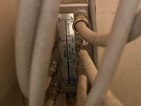

Adams84

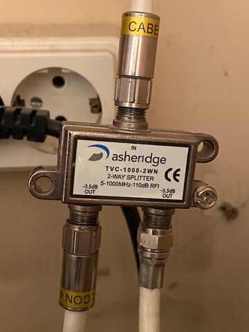

kabelmania27 #110371 üzenetére
Ezek vannak beszerelve.

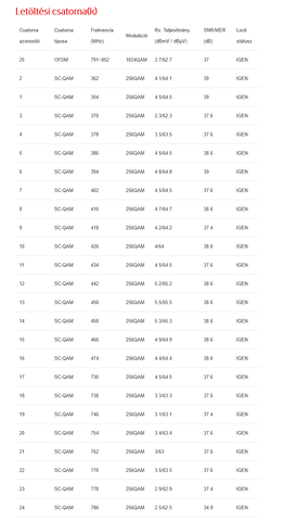

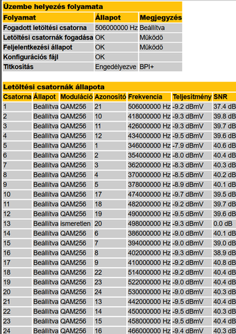

Ma eléggé belassult a netem (1 gigabites csomag). Kb 80-120 megabit a maximum sebesség kábelen mérve. Néha begyorsul, de utána megint visszaesik.
Ezek a modem értékek milyenek? Mi lehet a probléma?

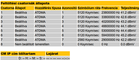

A feltöltés értékek jók, a nyáron mikor utoljára néztem ugyan ilyenek voltak olyan 43 és 47 között van csak letöltési értékek változtak ilyenekre. Az osztókkal is minden rendben van nincs kilazulva semmi, csillapitó sincs. 2 éve így van bekötve minden nem változtattunk semmit. Nyáron még minden rendben voltak az értékekkel.

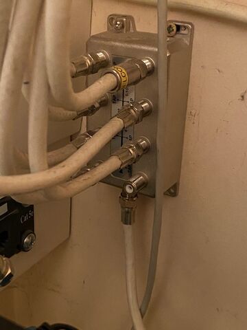

Jelenleg ide jön be a kábel fentről és a bal oldali kimenet megy a modembe, a jobb oldali az erősítőbe:
Ez megy a tv felé. Sok felé van osztva, de csak 1 tv-t használunk:
Eddig minden tökéletesen ment a gigás nettel is. Most egyszercsak nincsen tv adás (settop box nem talál jelet), a házerősítő meg nem melegszik (nem tudom másként hogyan lehet megállapítani, hogy működik-e).

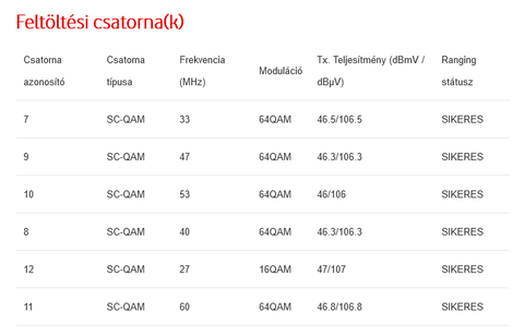

kisscom581 #110317 üzenetére
Alacsonyak a letöltési értékek. Milyenek a feltöltési értékek?
Nézd meg, hogy milyen osztóval van elosztva a koax és van-e bekötve Fam/Attenuator feliratú csillapító. -

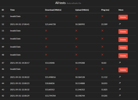

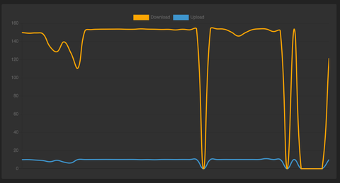

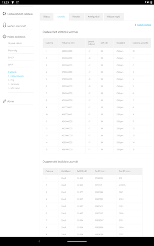

Na most megint előjött a probléma, igaz egyelőre "csak" annyi a baj hogy bármit megnyitok akkor 5-10 másodpercig homokórázik a böngésző mire elindul az oldal betöltése. Hogy a böngészős speedtest elinduljon arra fél percet kell várnom. Utána már a kis aranyos 10-20mspinget mér.
Amit feltettem Speedtest Tracker appot, az már nem ennyire türelmes, és ha másodperceken keresztül nem éri el a szervert, akkor hibával zárul a mérés. Így néz ki:
(Időpontot nem ír a hibás méréshez, de 30 percenként mér)Megnéztem újra a modem felületén a sebességeket, ugyanannyi minden paraméter ami jónak volt mondva.

Nálam folyton eldobálja a WAN ip-t valamiért... Gyanakodtam a retek Tp-Link router-re, de mint kiderítettem nem ő a ludas, mert ha a számítógéppel csatlakoztattam direktbe router nélkül, akkor is ugyanaz a jelenség volt... Modem csere lesz végül. Időpont kb. 1 hét múlva lett volna, de mivel elutazunk, ezért két hét
Vicc...
vargalex

ttomas2005 #110314 üzenetére
Ha rendben vannak az F csatlakozók és nem javul a helyzet jelentsd be a problémát, bentről fogják látni a hiányzó letöltési csatornákat.
ttomas2005
áramtalanítás után az 1-5 csatorna állt a többi nem, így a 13-as is üres volt. Most kicsivel utána ugyanaz van, hogy a 12. ismeretlen moduláción van és nincs SNR érték sem. A TV adások sem mennek. Akkor végig nézem a csatlakozókat. Budapesten élek ilyen társas ház udvarán, nemtudom pontosan hol az elosztó kint az utcán :/
kabelmania27
ttomas2005 #110311 üzenetére
Ellenőrizd, hogy az F toldóknál és a modemnél nem lazultak-e ki az F csatlakozók. Nézd meg, hogy modem áramtalanítás után a 13-as letöltési csatornán a moduláció és az SNR sorban lesz-e szám. Ha van rá lehetőséged nézd, meg hogy az elosztónál nem lazultak-e ki az F csatlakozók. Kb hány méterre van a háztól az oszlop ahonnan be van kötve a kábel?
CoF: Igen, lehetne több, de ettől még működhetne stabilan. Köszi, hogy észrevetted, hogy nem megy a 498Mhz-s ds csatorna. -
cof
kabelmania27 #110307 üzenetére
Teljesítmény -9dBmV az már eléggé határeset nem? Úgy tudom 0 közelében az optimális. Gyenge a bejövő jelerősség, 1 feltöltési és letöltési csatorna meg hiányzik. Csak mint érdeklődő kérdezem.
ttomas2005
kabelmania27 #110310 üzenetére
A másik kimenetén a szomszéd kábele van, ő Telekomos ügyfél és nincs problémája jelenleg. Lehetséges, hogy nálam is a modem adta fel a harcot?
kabelmania27
ttomas2005 #110309 üzenetére
Amennyiben az elosztó másik kimenetén nincs semmi érdemes a helyére tenni egy F toldót, hogy javuljanak a letöltési értékek.
ttomas2005
Direktbe megy a modembe, van rajta két F toldó illetve egy Y elosztó kint a ház falán.
eris94
Hátha valakinek hasznos lehet:
Hónapok óta húzódó modem újraindulás kálváriámat végül egy szimpla modem csere oldotta meg, így 7 nap uptime után merem állítani, hogy a napi újraindulás probléma megszűnt.Tehát, akinek a jelszintjei jók, nem lát egyéb problémát, de "Cable Modem Reboot - due to power reset" bejegyzéseket lát a logban, ott szerintem lehet arra gyanakodni, hogy a táp haldoklik, vagy valami a modemen belül. Volt pár áramszünet itt, tehát benne van a pakliban, hogy az csinált valamit.
Egyébként fehér Connect Boxot cseréltek feketére (CH7465VF). -
kabelmania27
ttomas2005 #110306 üzenetére
Feltöltés rendben van, letöltési lehetne több.
Nézd meg, hogy a koax kábelen van-e osztó vagy direktbe megy a modembe. -
ttomas2005
kabelmania27 #110305 üzenetére
kabelmania27
ttomas2005 #110303 üzenetére
Ha megírod, hogy milyenek a modemértékek meg tudjuk írni, hogy jelszint probléma okozza-e a szakadást. -

Sziasztok! Szeretnék tanácsot kérni.
A szitu a következő, az új címünkre nem tudtuk áthozni a Telekomos előfizetésünk annyiért amennyit az előző címen fizettünk, ezért úgy döntöttünk bekötjük a Vodafone 500/200-as TV+Net csomagját. Az új címen viszont csak Telekomos koax kábel van, amit a Vodafone elvileg bérel tőlük. Ki is jött először a Telekomos szaki felmérni a kábelezést ( nagyon jófej szerelő volt) , majd rá 2 napra a vodafonos szaki is kijött beállítani a modemet (ő is szuper jófej volt, így utólag is minden tiszteletem feléjük) nagyjából 4 napig szuperül ment is minden. Viszont tegnap este ez a csoda Sagemcom F@ST 3686 V2 modem úgy döntött megkeseríti az életünk.
Először eldobta a netet és újraindult, ezt eljátszotta kb 3x tegnap este mire nagynehezen stabilizálta magát. Ma újra megcsinálta ugyanezt, azzal kiegészítve, hogy az állapotjelző ledek álló kapcsolat jelzésük ellenére sem adott netet se wifin se patch kábelen keresztül. A WebUI bejön, elvileg minden rendben (bár egyszer volt egy olyan hogy eldobta a WAN címét). Viszont jelenleg a sebességem (speedtesten mérve) ugrál 3/20 és 150/20 között és random újraindul szegény. Van esetleg valami tippetek mit tudok vele csinálni? Előre is köszi! -
tonyrulez
kabelmania27 #110297 üzenetére
Igen, TV tap-on van. Csatlakozók nem lazultak ki, F toldót még vadászok.
A modem újraindítása meg szokta oldani a problémát, de van hogy 1-2 naponta meg kell ezt lépnem, illetve egyszer még ez sem segített, ügyfélszolgálat távolról resetelte a modemet (helyileg fel sem jött a webui).
