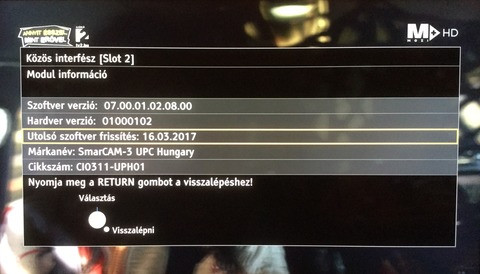

Hm, az imént érkezett szoftverfrissítés a kártyafogadó moduljaimra. Szerintem ilyen még nem volt a világtörténelemben. Más fórumon is írták már páran a napokban, hogy náluk is frissült a sw.
A tévé kiírta, hogy elérhető egy frissítés a modulra, aztán amikor a folytatást választottam, magától átkapcsolt az M4 SD-re (vajon miért pont oda...?), és elindult a letöltés...A letöltés mindkét modulra (mivel duplatuneres, dupla modulos a tévé) kb. 1-1 perc alatt lezajlott, azóta ezek az infók vannak a CI-menü alatt a modul információnál (az "utolsó szoftver frissítés"-nél pl. eddig nem volt semmi):
Első blikkre semmiben nem érzékelek változást, látszólag minden ugyanúgy működik, mint eddig. Vajon mit tartalmazhat egy ilyen frissítés?

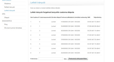

#56938
Azert mert az 500 mbit mar tul nagy sebesseg ahhoz hogy minden eszkoz birja.
Nem csak az upc halozatan osztozol x100 ugyfellel a sebessegen, hanem a hdd, sebessegmerok, proci is nagyon belszol mar ebbe.
Nezd masik sebesseg meron vagy ftp letoltessel, ne flash meron. -

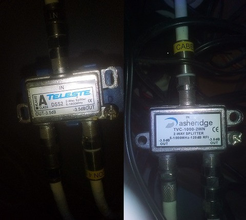

Ilyen típusú az elosztó: [kép]
A két 7,5 dB-s kimeneten van a modem és a tv, a másik 3,5dB-es bemeneten lévő kábel visszamegy a másik szobába azon egyelőre nincsen semmi a végén.

#56938
Osztott közeg a kábelnet, az adott szegmens osztozik az elérhető sávszélességen így a több előfizetőtől is függ, hogy nálad éppen mennyi megy.

#56934
A kábelnet osztott közeg így az adott szegmensben lévők osztoznak a rendelkezésre álló sávszélességen.

#56932
Ez kábelnet, nem optika. Jelszintjeid a modemen megfelelők?

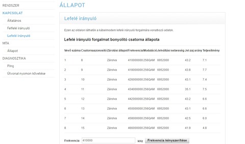

monchichi20
Sziasztok újra.
Múlthét csütörtökön a 240-et 500-ra beállították akkor mértem 507-et 518-at , tegnap elkezdtem letölteni originben a BF4 et és látom hogy annyival tölti mint a 240-es nél 24/26-al rá néztem a speedtestre 120 at mért először majd egy újbóli mérésnél 360 és 420 között ugrált. Ma megnéztem újra hátha valami karbantartás vagy ilyesmi volt esetleg és látom 360 felhívtam a UPC-t azt mondják semmi hiba és a többi de utána megint 435-öt mért.Most ez normális hogy 500-at mértem aztán már csak max 440-ig ha felmegy?
Nem is az a baj hogy 440 de még azt se tartja mert 360 és e-között ugrál. sebesség tábla -
