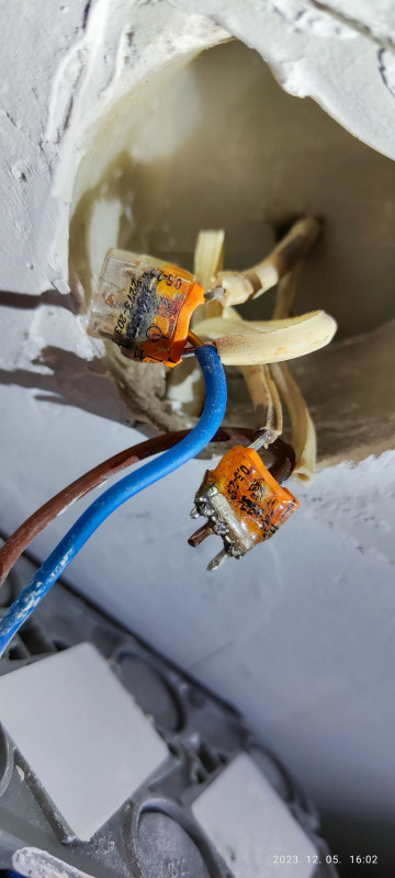

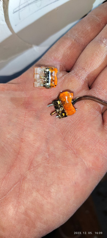

Ezt egy igazi barom szerelte. Protron leírta. Nézzetek utána hogy melyik wago típusba lehet kontaktpasztát nyomni, mert nem mindbe engedik.
A terhelési kategóriákról: az elektromos fűtés tisztán Ohmos, AC-1 kategória. Keress rá, finder 22-es sorozat, vagy finder installációs mágneskapcsolók. Ott pl. több terhelési kategória is meg van adva az adatlapon. Amúgymeg a MEE-nek is van egy kis zöld könyvecskéje, ott fel van sorolva táblázatokban hogy milyen fogyasztók milyen AC vagy DC kategóriába tartoznak. De biztos van neten is ilyen összefoglaló -

Jól látom hogy alumínium vezetékek vannak réz vezetékkel összehoznva?
Csekkolni kéne hogy volt-e benne alu-paszta kitöltő anyag.
Ugye ahol belemennek a vezetékek "pólusok" na ott a vezetéket körbekéne ölelnie szürkés anyagnak.
Ha nem akkor:
a sok éven át komolyabb terhelést kapó réz-alumínium érintkező kapcsolatnál oxidáció történt, az oxidáció fellazította a kötést, a fellazult kötések szép lassan érintkezési hibához vezettek, a nem mindig rendesen érintkező elemek között jelentkező apró szikrák, lokális felmelegedések szépen elolvasztották az érintkezők körüli anyagot.Minden terhelésen idővel ez a sorsa a dolognak ha nincs benne alu-paszta, csak kisebb, pl világítási áramkörök esetén jóval lassabb a folyamat de ott is idővel biztosan megjelenik, míg dugaljaknál ahova rendeszeresen nagyobb terhelésű, pl proszívókat dugsz, a hirtelen rángatások mégjobban felgyorsítják.
Amikor "csokikat" emlegetnek az emberek, automatikusan ónozott réz érintkezővel szerelt sorkapcsokra gondolnak, pedig ott is vannak olcsóbb példányok amelyeknél megint csak megjelenik ez a probléma.
Ezért mondja sok villanyszerelő hogy panelt csak teljes felújítással vállal, mert ha jön az alkudozás akkor majd biztos lesznek ilyen vegyes kötések, amiből lazán lehet lakástűz ha elé pakolnak gyengébb hátlapú faszekrényt, amit teleraknak limlommal...vagy az anno beépített szekrényt eredeti "antik" / "retro" állapotában tartják meg.
g.peter23
Mitől olvad így el a wago?
Most vásárolt panel, teljes felújítás lesz, jön majd a villanyszerelő.
tyielow
Akkor nem ez a jelenség. Ha sokat kapcsol max. hamarabb éri el az élettartama végét, tehát zár az érintkező de villamosan nem ad át.
Esetleg hagyd nyitva kicsit a szekrényt hátha tényleg a melegedés a baja. Amúgy sanszos hogy az lesz amit Protron írt, ha megnézed az egyiken a záró, a másikon a nyitóérintkező van bekötve. Amúgy alapvető ökölszabály, hogy ha az NO-ra (itt pl.) 8 A terhelhetőség van megadva AC-1 kategóriában, akkor az NC-nél a max. terhelhetőség a harmada lehet (itt kb. 2,5 A). De a búgás alapvetően a tekerccsel hozható össze.

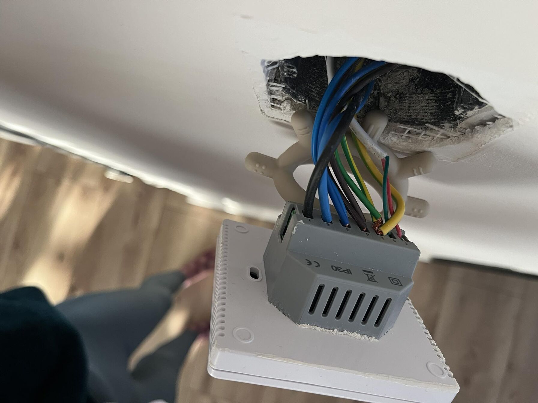

demars
Elektromos padlófűtéshez keresek termosztátot. A jelenlegi melegszik, tul van terhelve (nem én kötöttem és terveztem, csak nekem szóltak, hogy gond van).
Ez az egy termosztát vezérli a legnagyobb felületet (nappali, konyha, étkező). Két fűtés kört tettek le, egy dobozba van a két kör és ezekhez egy betáp van.
Az össz teljesítmény 3500W kb (tulaj mondta az infót, a kivitelezőt hívta fel).
A termosztát max 3600w ot és 16A ig terhelhető (relés termosztát).
Létezik olyan típus ami jobban terhelhető? Pl 25A , 4500W,
Vagy esetleg kétzónás (két relés) változat?
A tulaj felhívta a termosztát forgalmazóját, ők azt mondták neki, hogy ekkora terhelésnél relézni kell (nyilván az lenne a jó, de a szerelvény dobozba nem biztos, hogy elfér).
Ötlet? -

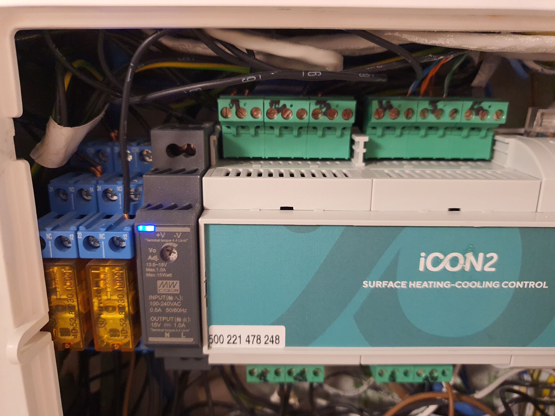

csubuka
csemberlen
#9841
Köszönöm!
Bár a zónavezérlőtől nekem ezekhez a termoelektormos fejekhez N és kapcsolt L kéne. Nincs törfeszültség egyáltalán, szimplán 230V-os. A 24V-os megoldásokat termoelektormos fejből kb. csak a gyári komplett vezérlés szettek használják (Uponor, Wavin), nagyjából azért, ha jól értettem az egyik gyártó magyarázatát, mert úgy legalább a termoelektormos fejeket jogilag beköthetné a tulajdonos pl, nem kell ahhoz a részhez villanyszerelő.
Ez más pluszan még mint mondjuk az SPST motoros szelepmozgatók, ahol kapcsolt meg fix fázis is kell. Ez az YSLY ahogy nézem meg csak fekete vezetékeket tartalmaz meg egy zöld-sárgát.
PROTRON
csemberlen
#9841
Amennyire en tudom ket opcioval szoktak operalni:
1 amikor a tapja is mar eleve csak 24Vos, igy mehet azonos yslyben a tap es a vezerles,
2 meg amikor a tap maga 230as, de kap vezerlest kulon, na olyankor valoban kap a vezerles yslyt, de villamos okokbol kulon kabelen -

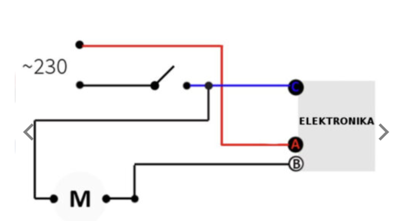

qqzs
Sziasztok. Lqgyindito beszerelessel kapcsolatban kerdeznek. Ilyet vasaroltam [link]
Egy darabolo es egy kis asztalo korfureszbe raknam.
Elkerulte abfigyelmem de azt irjak:
"A bekötésnél kérem arra figyeljenek, hogy az elektronikának a motorral egy időben kell áramot kapnia.
Hosszabbítóba beépítve a lágyindító nem működik megfelelően."
Ez a bekotese:
lehet tulbonyolitom de mar azt se ertem hogy
1. Ha a gepbe epitem akkor mi van ha a fazis es nulla fercserelodik ha forditva dugum a konnektorba.
2. Miert nem jo a hosszabitoba rakni ezt?
3. A korfuresz biztonsagi kapcsolos azaz egy gomb elindit a masik leallit. Erre talaltam egy olyan bonyolult beepitesi videot, hogy az eletkedvem is elment tole
vagy ikyenve is be lehet siman kotni? -
