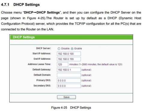

#27237
Megnéztem a dokumentumaikat. Alap beállítás: router IP címe 192.168.0.1, az AP-jé: 192.168.1 254.
Az AP-jét állítsd át pl. 192.168.0.200-ra, a routerben pedig a DHCP tartományt korlátozd le a 192.168.0.2 - 192.168.0.199-re. (Első lépésnek kezdheted ezzel.)
Ezután már csak a WiFi titkosítási kulcsot kell a repeaterbe varázsolni.

Switch333
#27235
A repater hasznalatahoz nem kell semmit allitani a routeren.
Szerk:Az AP tipusa (tipusszama)?Eloszor is az AP-hez UTP kabellel kell csatlakozni, amig bekonfiguralod.
Ha a "Chapter 3 Configure your PC" reszt megcsinaltad, akkor nem szabadna gondnak lennie, miutan kikapcsolod a DHCP szervert az AP-n.

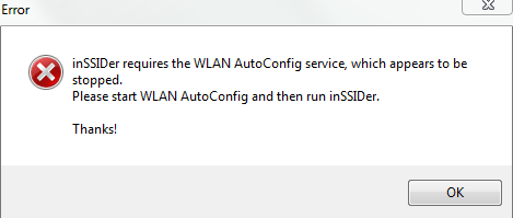

DeathAdder
#27222
A WLAN AutoConfig service egy beépített Windows szolgáltatás, ami - nevéből kitalálható módon - a WLAN-ok konfigurációjáért felel. Na most nagyon sok WiFi driver ezt lecseréli egy sajátra (mert ők úgy gondolják, hogy az valamiért jobb), amit nem ismer az inSSIDer (meg gondolom bármilyen másik 3rd party tool se). A megoldás az, hogy ki kell lőnöd a driver hasonló szolgáltatását, és elindítani a Windowsét. Legegyszerűbb megoldás erre az talán, hogy leszeded a saját driverét az eszköznek, és hagyod, hogy a Windows Update-ről leszedjen magának egy MS drivert (vagy valami általános WiFi drivert).

Nemtudom, az is rossz lehet?
Azért írtam be, mert gondoltam, nem-e valami rosszul van beállítva, nem értem, hogy egyszer jó egyszer meg rossz
Igen, más eszközökkel még nem volt probléma a hálózattal.mezis - megnézem.
Azt mondja error...... please start WLAN autoconfig and then run inSSIDer.
Mit kell csinálnom pontosan? (bocs, nem értem

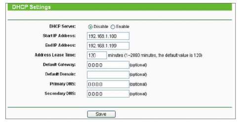

rostiron
Van egy router amihez csatlakoztattam egy AP-t ,hogy tovább küldje a netet. A DHCP beállításban kérnék segítséget.
A routert így hagyom az AP -be engedélyezem, az ip-ket átírom Start IP address 10.0.0.1
End IP Address 10.0.0.10Mit kell írni a default gateway és a primary dns mezőbe ??
A router ip - 192.168.1.1
Az AP ip-je - 192.168.1.254
