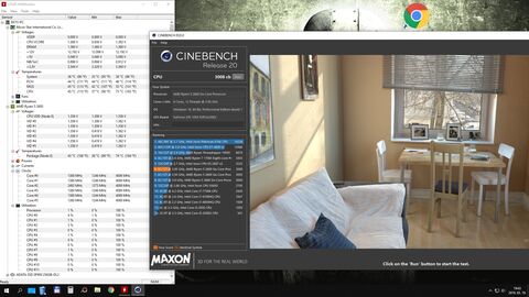

Sikeresen összeraktam az új rendszerem, de szeretnék kérni egy hozzáértőtől pár tippet, hogy win 10 telepítés előtt a biosban mi az amit be kell állítani feltétlen. Nem akarok még finomhangolni, az ráér később. Kb 15 éve volt utoljára AMD-m, kicsit magas ez így hirtelen
A lényeg: MSI TOMAHAWK B450 mobo, 2600X, AEGIS 3000 2x8GB, procihűtő Noctua NH U12P SE, 1db SSD amire a wint tenném, 2 db HDD, egy optikai meghajtó. Pendrive-ról telepítenék.
MSI b450m Mortar Titanium LLC tapasztalatok:
Nah, az LLC beállításokról írtam, egy X470-es MSI biosról néztem videót, ott mondták a tuningnál, h ez fordítva működik (nekem Asus volt korábban). Tehát a magasabb beállítás nagyobb Vdroppot enged. A videó szerint 2-4 közötti beállítás a használható tuningra, mert az 1 erősen túlfeszeli. Nah, nálam ez is máshogy van...
Az auto beállítás kb. 3-4-nek felel meg, nálam ez már hatalmas drop, az ofset 1,368V-ből terhelésre 1,287-1,356 lesz 3-on, auton néha beesik 1,281V-re is. OK, akkor legyen a 2-es... azzal sem voltam boldog.LLC1-en 1,368 offset terhelésre 1,306-1,362V, többnyire 1,338 V. Tehát nem lő fölé (Asus is emelte a feszt inkább és ott az volt a baj, h magasabb LLC-re többet emelt, és kevesebb droppot engedett. Alacsonyabb LLC-vel kevesebbet emelt, de sokkal többet engedte esni is...)
Jah, a többi beállítás: Soc 0,9 V, minden default, pár dolgot kivéve: C'n'Q enabled, spread disabled, XMP2, 1,35V, CPB disabled (nem X-es proci, szal. szvsz csak dísznek van itt, de majd tesztelem enableddel is).
Érdekes, h Soc feszt nem tudtam offsettel alulfeszelni, néha visszadobta 1,2V-re... a semmiért. Fura. Override 0,9-ig engedi levinni. Más videókban láttam, h auto-n 0,8xxx V-n is pöntyögnek ezek, sajna nálam 1,1xx V az auto. Jah, CPU 3,95 GHz, SMT auto, C state auto.C state-val is kísérleteztem, mert korábban úgy véltem, h nem veszi vissza a CPU feszt. De azt OpenHW monitorban néztem, amit csak ráhekkeltek valahogy a rájzenre... közben HW infóban látszik, h a fesz és freki is változik, tehát C state és C'n'Q is OK.
Végül a HPET kérdés. R20-al mérve Enabled: 3005 pont, disabled: 3008 pont
IRL nem tudom ez mennyit jelent, volt 3000 pont is 3,9 GHz-n de nem tudnám megmondani, h ez a pár pont pl. játékban mit jelent.A béta biosról levették a bétát, szal. nem lehet baj...
lehet frissíteni kellene. -
