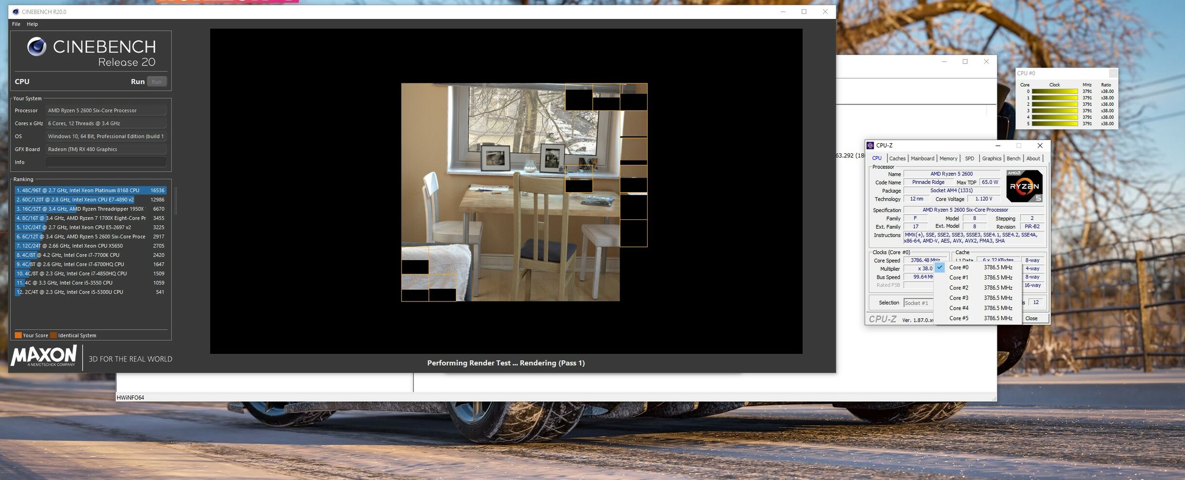

norbert1998
Értem.
Akkor már csak a rohadt procit kellene belőni.Ennek semmi se jó. Hol 106 fokra felmegy gyári hűtő 4GHz (msi ab szerint. Alaplap szerint jó a hőfok)
Hol nem, de akkor meg mindenféle kék halál. A vrm nem forró, feszko van, oszt mégse jó
render közbe megfagy az egész gépMeg mondjuk arról volt szó, hogy van llc ebben a kramanc lapban, ehhez képest van offset, ami pont semmire nem jó, fix, meg auto...
Arról nem is beszélve, hogy fix 4 GHz-en pörgeti a processzort, akármit is csinálok
nem megy le 0.9, 3.3 stb, idle közben. Csak ha auto marad az órajel.

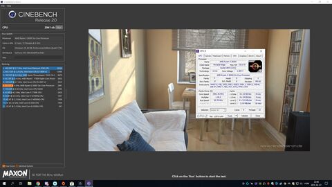

vhunor
Nekem pl. 3700-ra boostol CB alatt, de azért mert kb. hangtalanra van beállítva minden ventim (azaz kb. 500 fordulat). Ahogy emelem a fordulatot, nő az automatikus boost órajel is, de úgy vagyok vele hogy ha nagyon kell a kakaó, inkább belövöm az A-Tuningból a 4,1 GHz-es profilt meg a hatékonyabb hűtést aztán csókolom.

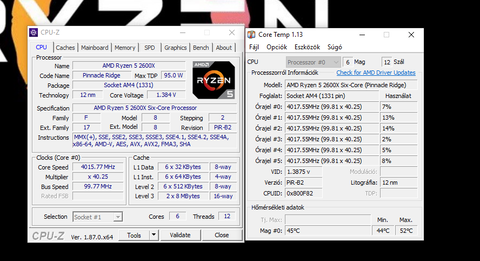

Nekem is megjött a 2600x.
A gyári hűtője borzasztó. Nagyon hangos. Először azt hittem, hogy csapágyas vagy hasonló, de jött a csúf igazság...jutubon nagyon sok videó van fent, ahol ugyan azokat a hangokat produkálja a hűtő. Ez tényleg ilyen rossz?
Aida 64ben meg van őrülve a CPU diode hőmérséklete...100 felett ugrál. Remélem ez csak egy bug.

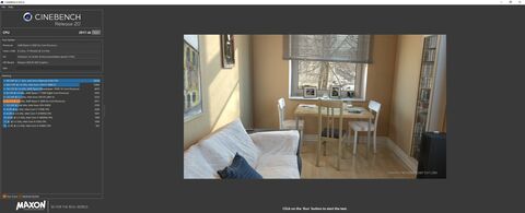

ryzen 2600 teljesen gyári beállításokkal allcore 3.7 ghzre megy fel cinebench R20 alatt az normális?
meg hozzá a 2830 pont? -

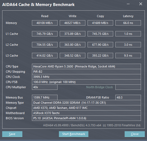

Nem nézted ezen az időzítésen?TRFC viszont 420 alá viszont nem megy.Dobj be egy kitet,elsőre simán indult cl14 be,spi32m 5x lement hiba nélkül.
