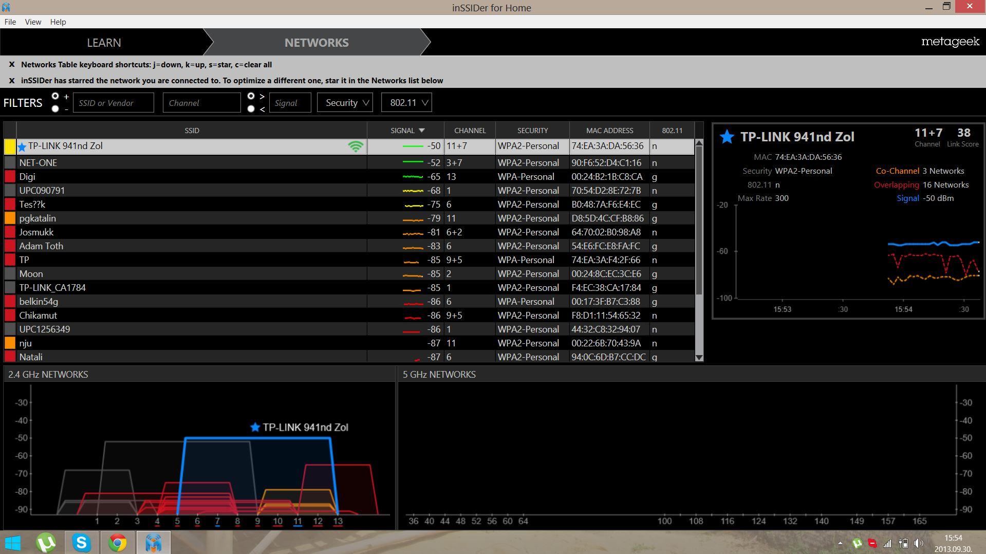

wwenigma #15181 üzenetére
Egyiken sincs gyári fw.
A tpllink/openwrt-re meg valószínűleg hülyeséget írt az inssider, mivel kapcsolódtam már hozzá 300Mbps-en.
(semmi olyan beállítási lehetőséget nem látok rajta, ami a max. sebességet befolyásolhatná - a másikon tudok ilyenről, ezen nem találok még hasonlót sem)
Maga az inssider régebbi verzió, de ami a képen volt, az kb. egybevág azzal, amit a használati kísérletek során tapasztaltam.Volt antennacsere is a két router között, de semmit sem változtatott a helyzeten.
De nem is várok el sokat a tplink-től mióta kézbe vettem.
Más kategória. -
persnongrat #15179 üzenetére
"mindkettő max.-on, az engedélyezett 100mW-on megy"
Ezek szerint nem vagy tisztában azzal, hogy ha OpenWRT-n átállítod a country code-ot US-re, akkor 501mW-ot is be lehet állítani.

persnongrat
wwenigma #15178 üzenetére
Mennyi az árkülönbség? Semmi. Közel húszezer mindkettő.
Nekem kellene leállni?
Érdekes hozzáállás.Mint említém vala: mindkettő max.-on, az engedélyezett 100mW-on megy.
Azért nem adtam el, mert az ilyet vagy kukázom, vagy megtartom homokozónak.
Most ez utóbbi történt, mert az asus-on nem megy (elég megbízhatóan) az openwrt a mai napig sem.Milyen másik WLAN-nal? Notebookról használom, abban nem szokásom wlant cserélgetni.
Egyébként a mobilom is kb. ezt mutatja, bár ott csak a térerő ingadozás látszik.De neked is tudom javasolni: nézz körül egy kicsit a neten olyan helyeken, ahol odafigyelnek arra amit kritizálnak, nem csak dícsérik, mert nekik nem futotta másra (anyagilag vagy agyilag)

Elmentem, bekapcsoltam a tplinket is.Az asus jelenleg stabilan -50dBm, a tplink ugyanolyan (max.) teljesítményre állítva -62dBm és -58 között ingadozik. Van ebben az inssiderben olyan lehetőség, hogy hosszabb grafikont készítsek a jelszintről, mint ami az RSSI oszlopban van?
Mert ugye annak lenne itt jelentősége.És itt nem is az a kb. 10dBm különbség a fő gond, hanem az ingadozás.

Azt leszámítva, hogy a mellette öt centire lévő Asusnak kb. 10-20%-kal erősebb a jele, ha a 2.4GHz-es rádiókat hasonlítjuk össze?
Hogy ugyanezen rádiókból az Asusé viszonylag stabil, míg a tplink hullámzik, mint a viharos tenger?

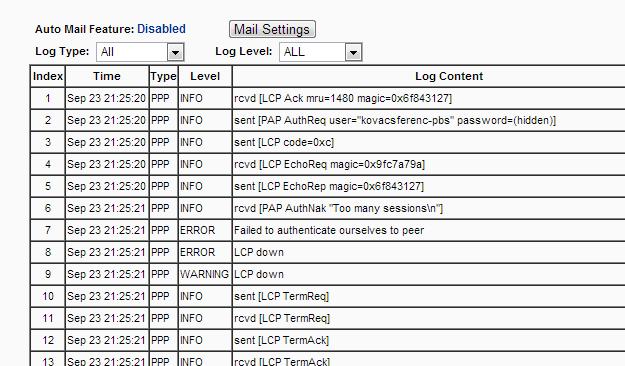

k.ferenc24
még mindíg írja a LOG-ban hogy too many sessions meg hogy 'Failed to authenticate ourselves to peer'
mi a fene lehet... -
k.ferenc24
Kösz a válaszokat. Reseteltem a routert kétszer is. Beírtam újra a rohadt felhasználónevet meg jelszót.
Átállítottam a kapcsolódást automatikusra. Máshoz nem nyúltam.
Nyomom neki a CONNENT-et, csatlakozik, kiírja hogy Connected, de nincs net
van valakinek ötlete mi a halál lehet????
(ja 20 percet vártam miútán a laptopból kihúztam a kábelt és utána dugtam rá) -

persnongrat
radi8tor #15126 üzenetére
Háááááát... Lehet, hogy csak nekem nem volt szerencsém velük, de egyáltalán nem véletlen, hogy ezt nem javasoltam.
A Connect automatically miért jobb, mint az on demand?
Általában nyugisabb a világ, hogy x idő inaktivitás után bontod a kapcsolatot, feltéve, hogy kívülről nem óhajtod elérni a routered. -
radi8tor
MODERÁTOR
persnongrat #15125 üzenetére
Esetleg megérné felhívni az ügyfélszolgálatot, hogy lőjék ki a sessionjait.
Én WAN connection mode-t Connect Automatically-ra tenném.
persnongrat
k.ferenc24 #15122 üzenetére
Amit mondtam, ott van a logban is: "Too many sessions".
A korábbi belépésed még aktív, meg kell várni, hogy megszűnjön.
Ez többnyire percek kérdése, de a bánat tudja, hogy nálad mennyi a timeout. -
k.ferenc24
Megint megpróbáltam. csináltam két képet, hátha ez segít egy kicsit és valaki rájön mi a fene lehet a hiba.
előre is kösz a segítséget![ Módosította: radi8tor ]
k.ferenc24
Benyomtam a resetet kétszer több másodpercig a routeren, mert már az egyik haverom is próbálta állítgatni (nem sikerült)
de megmaradtak a beállítások... ez miről lehet??? -
persnongrat
k.ferenc24 #15118 üzenetére
Milyen gyorsan váltogatod a kapcsolatot?
Miután PC-ről kipróbáltad, várj pár percet, esetleg akár negyedórát is, ha eddig nem tetted!
Amikor eldobod a kapcsolatot, időnként úgy vettem észre, nem enged újrakapcsolódni, csak pár perc után. Addig valami olyan hibaüzenetet ad a pppd, mintha két helyről próbálnád használni a szolgáltatást.
(nem állítom, hogy ez van, csak tipp) -
radi8tor
MODERÁTOR
Próbáltad már resetelni a routert, majd ismét beállítani Digi csatlakozási adatait? Lehet maradt benn még valami beállítás a korábbi szolgáltatótól.
k.ferenc24
Szeretnék segítséget kérni. Nemrég köttettem be ( budapesten ) a digi topnet-et.
Ha a laptopomba dugom be a lan kábelt akkor tutijól működik minden. Viszont wifi routerrel nem tudom beüzemelni
egy Tp-link wr-740n routerem van. Beállítottam a pppoe kapcsolatot, jelszót meg felhasználónevet ilyenek.
Ha valaki tud segíteni, akkor írjon légyszíves!Ennyi segítséget tudok még adni:
a router egyáltalán nem kap netet, kiírja hogy csatlakozott a hálózathoz, de nics internet kapcsolat
ip címet kap
Nem tudom mi a fenét kellene beállítani még.
Ja a router tökéletesen működött eddig más szolgáltatóval -
