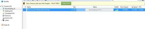

94megabit nekem doszt elég de azért éjjel meglesem simán laptopra nyomva mit bír gigabites LAN kártyán
torrenten feltöltésre 6,6 és 6,8 MEGABÁJT között tolja
lefelé meg nem tudok mit tölteni, mert a sok DIGI-s seeder még lusta volt restartolni

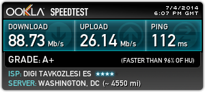

de, ha már sebességfetish, mérjetek rá washingtonra vagy bécsre...
bécs ping: 33ms ; dl: 90 ; up: 27 washington ping: 112ms; dl: 90 ; up: 26
ez a vicces érték

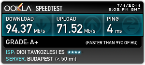

tessék egy újabb mérés, az sem mind1 a speedtestnél hogy milyen böngészőben mérsz vele

belabacsi698
nagyon ne izguljatok a speedtest már tavaly augusztusa óta ilyeneket mér 80/25-re:
http://www.speedtest.net/result/2910776375.png
(93/75)
ez meg most ebben a pillanatban:
http://www.speedtest.net/result/3604476143.png(90/26)
