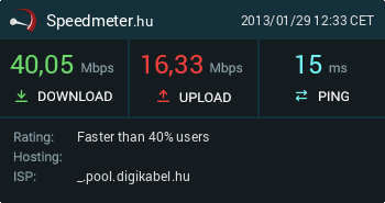

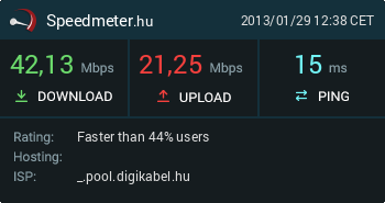

Nem fut torrent mérések alatt. Ha torrentet töltögetek, azt a router végzi magának (többek között ezért is vettem arany árban Asus RT-N66U routert. Router tűzfal / PC tűzfal és vírusírtó nélkül nem próbáltam a mérést, de ha vannak néha közelítőleg 40/20 adatok, néha meg csak pl. 13/15 mérések, akkor nem hinném hogy ezek kavarnának be, inkább a valódi sebesség ingadozás.
Reag3nS: Mivel routeren fut a letöltés és egyenlőre a routeren gyári frimware fut, az nagyon bénán mutatja a sebességeket... néha zéró letöltést mutat és pár perc múlva letöltött 2GB-ot....
Egyébként most egymás után indítva: Egyikkel ~40/16, a másikkal ~32/21.
Most meg: 42/21 és 42/21, tehát egyforma.
Úgy látszik a Digi felhasználók kikapcsolták gépüket és ebédelnek. Szóval nem hinném hogy a készülékemben, vagy mérésr-összehasonlítás módszeremben lenne a hiba. Inkább a Digiben.

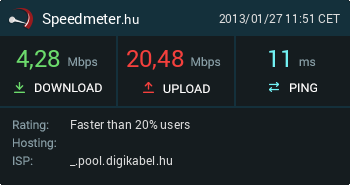

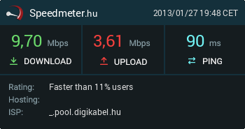

Sziasztok! Látom, mostanában sokan panaszkodnak a Digi sebességre.
Már egy ideje, a Speedmeter felületen én is mérem (regisztráltaknak egy csomó mérésig megőrzi az értékeket, de nem ez a lényeg!).
A méréseket ellenőrizni szoktam a speedtest.net-en is, de nincs szignifikáns eltérés. Ha az egyik kicsi, a másik is kis értéket mutat (az időpontokat ne nézzétek, tuti egymás után készült a 2 teszt, nem értem az idő eltérést)A speedtest.net által rögzített adatokat átvittem excelbe, innen letölthető.
40/20 előfizetésem van. Hihetetlen hogy a sebességeg Budapesti szerveren mérve mennyire ugrálnak, pl. a mai átlag 17/14. Az is érdekes, hogy szinte mindég a letöltés %-ban kevesebb, a feltöltés kb. ott van ahol lennie kellene (pl.), kivétel a mai nap.Másnál is jelentkeznek ilyen ingadozások, sebesség csökkenések?
Ok, tudom, ÁSZF szerint a garantált sebesség biztosított, de ennek ellenére:
* Mit szólna a Digi ha a sebességek miatt reklamálnék?
* Mi történne, ha egyel alacsonyabb csomagra váltanék (úgy is átlagban kb. egyel alacsonyabb csomag szerintiek a sebességeim)? -
