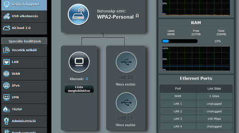

Csatlakozva vaakum kollégához én is alapkérdéseket tennék fel (már 2 napja Digis vagyok, ZTE F618, routert kötnék rá):
1. Mindenképpen kérnem kell szolgáltatótól a bridge módot? (telefonon inkább, vagy regisztráljak a digire és e-mail-ben?) Munkahelyem rendszergazdája szerint jóvanazúgyis'
2. A zte-n átállítottam az ssid/jelszót, namost milyen felhasználónév, jelszó? Ami a zte alján van? Azért zavaró ez a ppoe dolog, mert évtized óta kábelen (a mienk Invitel fejlesztés) jön a delej, ezzel soha nem kellett foglalkoznom. -
vaakuum
Digi eszköz Bridge módba állítása után mit kell beállítani a routeren, hogy majd legyen net a router gyári beállításaival (még az egyéni extra beállítások előtt)?
PPPOE, digi felhasználónév és digis jelszó? Vagy más is kell? Esetleg felhasználó és jelszó sem kell? -
