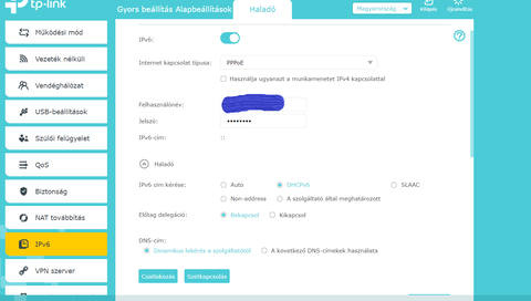

Üdv mindenkinek!
Albérletben lakunk, adott egy digis hozzáférési pont, ont bridge üzemmódra átállíttatva, cc 5 hónapja boldog felhasználója vagyok egy Tplink AX1500 -as routernek. Próbáltam most beállítani rajta a VPN szervert, konkrétan az openvpn-t(pptp-t évek óta nem használok és nem is akarok).Beállítom a kapcsolatot a routerben, legeneráltatom a tanusítványt, majd ki exportálom. openvpn kliensbe beimportálást követően hiába kapcsolódok kívülről, nem sikerül. a logban server poll timeout és kész.
Macos Catalina 10.15.7 oprendszer, router legfrissebb firmware-en.
Előre is köszönöm mindenki segítségét!

djsunstealer

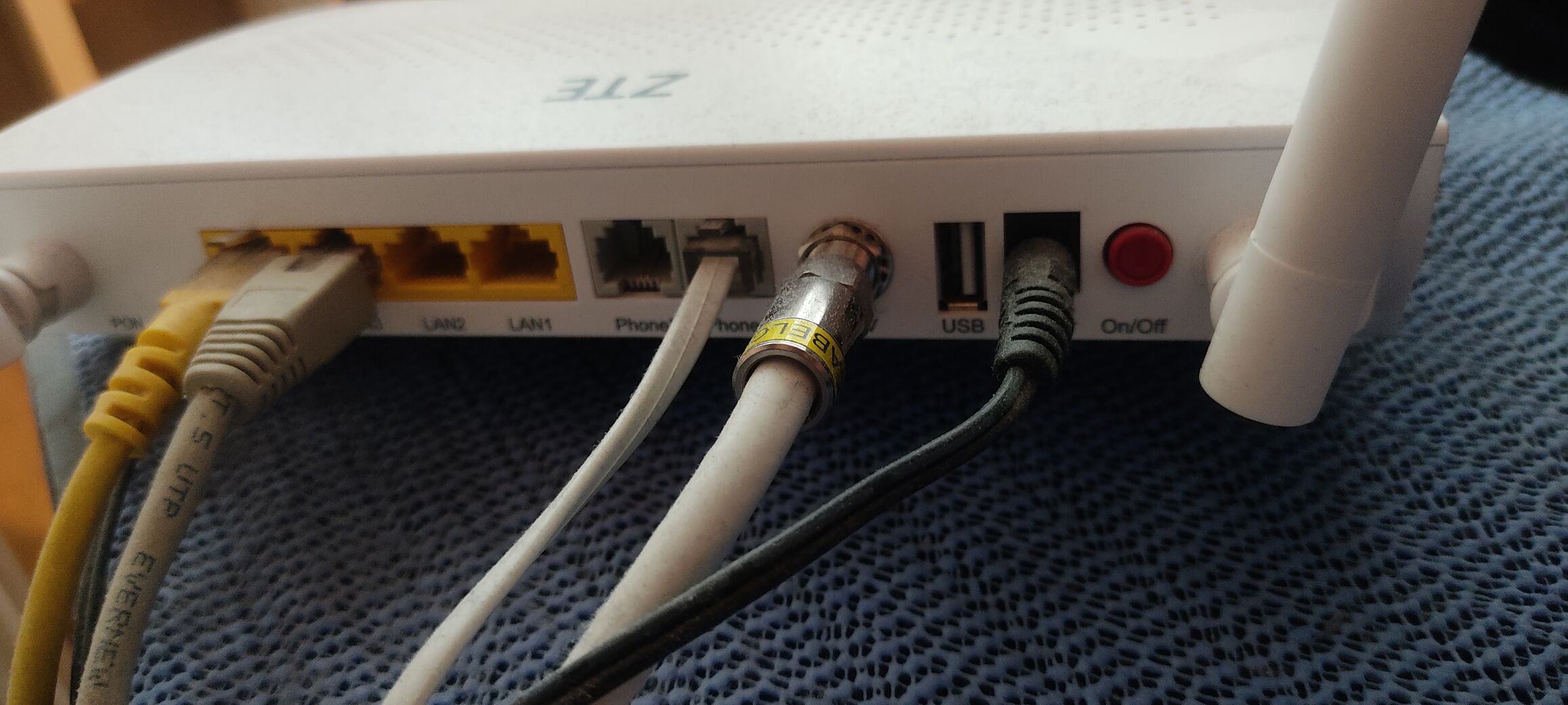

Sziasztok! Segítséget szeretnék kérni, az összefoglalót elolvastam, de nem biztos, hogy mindent jól értettem.
Szüleimnél adott egy 2016-os ZTE GPON ONT ZXHN F668-as végberendezés, ezt még a Digi adta két éve. Van egy saját router (MERCUSYS MR70X AX1800), ezt szeretnék használni.
Hívni kell a Digit telefonon, hogy rakják át bridge módba (router beállitásaiban ezt nem lehet?), majd rákötni az újat. Felhasználónév, jelszó az öf. alapján. A jelenlegi ZTE-n nincs WAN port csak LAN1-4-ig (3.,4. foglalt jelenleg). A WAN portba mit tudjak az új routeren? Gondolom a kábel TV csatlakozással nem kell foglalkozni. Így néz ki a jelenlegi ZTE hátulja: [kép]
Köszönöm szépen a kedves válaszokat és a segítséget! -
