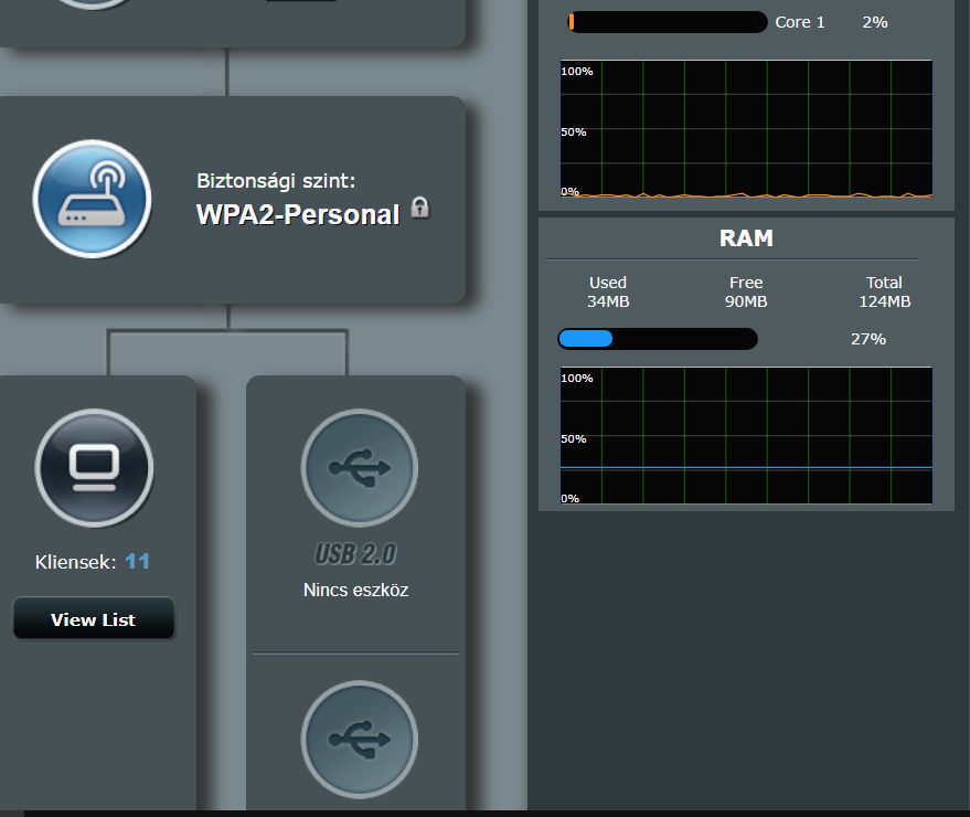

Routerben néztem (192.168.1.1), arra írtam, hogy elég buta a fw.
Ilyen a menü külalakra, de nekem ott csak a CPU és RAM kihasználtságot mutatja, alatta nincs az "Ethernet ports", mint nálad. Kép: [kép] -
zolnagy
Dragon3000
#95212
Most visszaraktam a gyári fw-t a routerre, ezt meg elég buta, nem találok sehol olyan menüt, ahol írná, milyen a kapcsolat.
Holnapig várok, akkor ha jó lesz, visszateszem a padavant rá, azon tudom, hogy van ilyen menü.
Amúgy hol tudom megnézni máshol?
Csak gépházban találtam ezt, ami szerint gigabit: [kép]
Meg ipconfig, ami parancssorból eszembe jut, de az meg ezt az infót nem írja. -
zolnagy
Dragon3000
#95212
Holnap kiderül. Ha nem lesz jó, tovább vizsgálódom.
