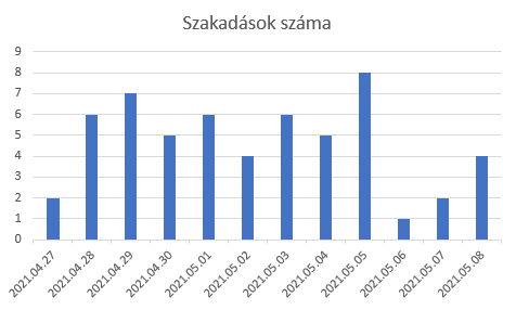

LCP móka az Asus routernél is volt, WAN résznél ki kellett kapcsolni az internet detect opciót mert a DIGI eszközök nem válaszolnak az echo-ra és emiatt a router úgy érzékelte nincs internet, bontja a kapcsolatot és megpróbál újra csatlakozni.
Ahogy ki van kapcsolva betonstabil a net bármiféle szakadás nélkül -

MikroTik RB450Gx4.
Én úgy látom, hogy az OLT kezdeményezi a bontást "peer not responding" indokkal:
16:19:54 pppoe,ppp,debug,packet digi: pppoe-out1: rcvd LCP EchoReq id=0x7e
16:19:54 pppoe,ppp,debug,packet digi: <magic 0xe971b71c>
16:19:54 pppoe,ppp,debug,packet digi: pppoe-out1: sent LCP EchoRep id=0x7e
16:19:54 pppoe,ppp,debug,packet digi: <magic 0x2cec8017>
16:21:24 pppoe,ppp,debug,packet digi: pppoe-out1: rcvd LCP TermReq id=0x3
16:21:24 pppoe,ppp,debug,packet digi: Peer not responding
16:21:24 pppoe,ppp,debug digi: pppoe-out1: LCP closed
16:21:24 pppoe,ppp,debug digi: pppoe-out1: CCP lowerdown
16:21:24 pppoe,ppp,debug digi: pppoe-out1: BCP lowerdown
16:21:24 pppoe,ppp,debug digi: pppoe-out1: BCP down event in starting state
16:21:24 pppoe,ppp,debug digi: pppoe-out1: IPCP lowerdown
16:21:24 pppoe,ppp,debug digi: pppoe-out1: IPCP closed
16:21:24 pppoe,ppp,debug digi: pppoe-out1: IPV6CP lowerdown
16:21:24 pppoe,ppp,debug digi: pppoe-out1: IPV6CP down event in starting state
16:21:24 pppoe,ppp,debug digi: pppoe-out1: MPLSCP lowerdown
16:21:24 pppoe,ppp,debug,packet digi: pppoe-out1: sent LCP TermAck id=0x3
16:21:24 pppoe,ppp,debug digi: pppoe-out1: LCP lowerdown
16:21:24 pppoe,ppp,debug digi: pppoe-out1: CCP close
16:21:24 pppoe,ppp,debug digi: pppoe-out1: BCP close
16:21:24 pppoe,ppp,debug digi: pppoe-out1: IPV6CP close
16:21:24 pppoe,ppp,debug digi: pppoe-out1: MPLSCP close
16:21:24 pppoe,ppp,info pppoe-out1: terminating...A teljes log innen elérhető.

A_ScHuLcZ
Korábban írtam, hogy az FTTB -> FTTH átállás óta nagyon instabil lett nálunk a net (szakadozik), előtte 9,5 évig egy szavunk sem lehetett.
Az ONT bridge módban van, első körben megfrissítettem a routerünket, de nem hozott változást. Próbáltam közvetlenül az ONT mögé kötött PC-vel pppoe-n csatlakozni, x idő után megszakadt. Próbáltam másik routerrel, szintén nem tapasztaltam változást.Gondoltam várok pár napot, hátha változik, de a hiba nem múlt el. A napi szakadások száma teljesen változó, a logok alapján átlagosan napi 5 körül van:
Digi ügyfélszolgálatra bejelentettem a hibát (kihangsúlyozva, hogy random időközönként jelentkezik), és azt a választ kaptam, hogy ellenőrizték, náluk minden rendben. Ha kérem, kiküldenek egy szerelőt, aki saját laptoppal ellenőrzi a jelenséget. Ugyanakkor azt is jelezték, hogy ha nem lesz hiba, akkor ki kell fizetni a kiszállást.
Tekintettel arra, hogy a szakadások teljesen random időközönként jelentkeznek, semmi garancia nincs arra, hogy a vizsgálat során éppen elő fog jönni, a szerelő pedig biztos nem fog órákat itt ücsörögni. (a helyében én sem tenném)
Ilyen esetben szerintetek mit lehet tenni?

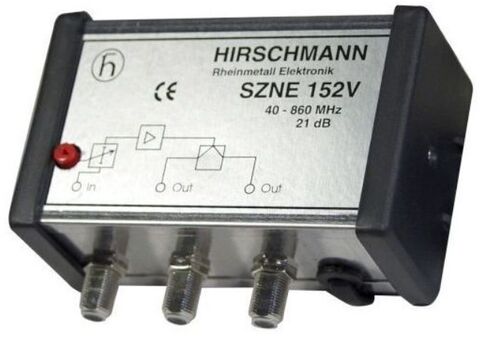

Optikán inkább a túl erős jel szokott problémát okozni többek között olyat is amit tapasztalsz, meg kell nézni a jelerősségeket a TV-n, semmiképpen sem ajánlom erősítő használatát, jó minőségű kábelekkel és csatlakozókkal, egy 3-as osztón, nekem 20 méter koax után is 100/100 a jelerősség/minőség a TV-n.

Szerintem használható, a bemenete szabályozható, ha nagy lenne a jel,de úgy is a spliter után kell kötnöd ill.lehet variálni. Szerintem elég nagy jel jön ki a digis cuccokból. A C sáv vége vége kb ott van amennyit tud felfele. Egy ismerősnél néha a "csillagok állásától függően" kockásodik néhány csatorna, mire megnéznénk egy erősítővel mindig jó lesz.

Ezer éve , hogy parabola és TV antennákat szereltem egy helyi vállalkozóval. Nem egy atomfizika...szerettem is csinálni.
Annó a legtöbb helyen - ahol egy antenna jelet kellett 3-4-5 felé osztani a több TV-nek - Hirschmann jel erősítőket használtunk.
- Volt olyan modell amin 1 be- és 1 ki-menet volt...aztán "splitter"-el osztottuk a kívánt mennyiségben.
- Volt olyan is amin 1 be- és 2-3-4 kimenet is volt.Kérdésem, hogy az ONT-ból kijövő koax jelerősségét egy ilyen szélessávú erősítővel megküldhetem ?
Oka : a koax kábelem 3 felé van osztva jelenleg és ritkán de előfordul, hogy a digitális adás kockás , akad a kép és a hang....
Az analóg kép is zajos...
Távlati tervem pedig egy 4. készülék beüzemelés és bizony félek, hogy ha tovább osztom , akkor a jelenlegi jelszint már kevés lesz....A frekvencia miatt nem tudom, hogy ez most jó vagy sem ?
Köszi mindenkinek előre is az érdemi hozzászólásokat ! -
