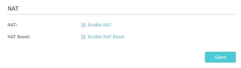

zex
DonMaster #54061 üzenetére
Fejlemény!
Kiakpcsoltam a NAT-okat kíváncsiságból... Újraindult a router, de mivel csak távolról érem el az otthoni gépemet, ujraindulás után semmit sem értem el kikapcsolt NAT-al... Egyedül VPN csatlakozást tudtam létesíteni és így visszakapcsoltam a NAT-ot a routeren, majd újból újraindult... Ezek után megint működott minden rendesen de érdekes módon, most már ilyen 380-630Mbps-t méreg letöltésként! Szóval ezt már el tudom fogadni jónak!
Bár nem értem mi történt tulajdonképpen, de a lényeg, hogy megy rendesen.. Nem egy 900-as de ezzel már megelégszem!
Köszönet a tippért!

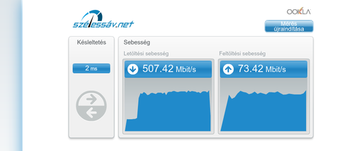

oneal1
sziasztok
2 éve 500/200 as netünk van itthon, az utóbbi időben belassult 200/100 környékére amiért sajnos még nem lehetne reklamálni.
viszont azóta néha mértem ilyen 8/200 as értékeket is.
Tehát a feltöltéssel nincs gáz viszont a 8 mbit az kabaré.
van esetleg valakinek ilyesmi tapasztalata?

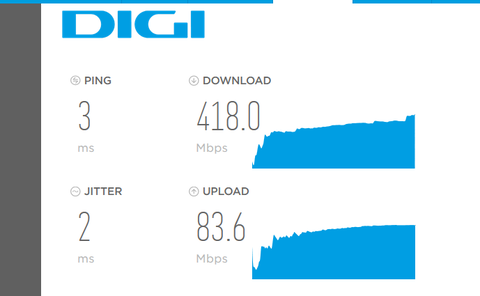

zeotróp
Helyszín: Bp., 10 emeletes panel.
Kb. 2 hete okos csomagra váltottunk (hálás köszönet (#53467) HoryThePooh-nak az Europarkos tippért, nekünk kb. 20 perc volt az átkötés).
A net 100/100 volt, kértünk helyette 500/200-at.
Ma megmértem a sebességet, az alábbiakat kaptam:Kérdéseim:
1. Reklamálhatok, hogy kicsi a feltöltési sebesség?
2. Mi okozhat ekkora mérési különbséget?
3. Miért nincs a feltöltési sebesség az ígért 200 Mbps közelében? -

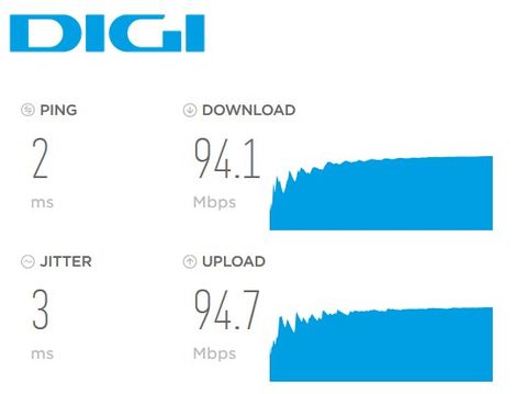

BITBOYS
Nya, 100/50-es csomagom van, most digi online nézése közben rámértem és ez fogadott: [link]
