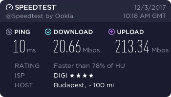

Ma este valamiért 1000es optikán a sebesség nem megy feljebb 350-355 Mbit/s nál (20. ker). Volt már router restart is. Tapasztalt már valaki ilyet?
A feltöltés rendben. -

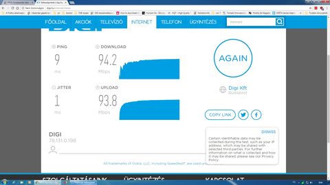

Én is 94/54-eket mérek, 5GHz-en is, gigabites porton is, IV. kerület.
Jeleztem ügyfélszolgálatnak, szerintük át lettem állítva 100/100-ra. Átrakattam magam nem NAT-olt címre, semmi.
Rádugtam a lapost a lépcsőházban a kábelre, úgy is ennyi.
Nem mintha égető szükség lenne a 100-as sebességre, de hát basszus. Ki van fizetve.
Amúgy a garantált 25/20 nevetségesen alacsony, ez jogszabályban rögzített minimum?

Akkor rosszul tudod.
Nagy valószínűséggel 100-as (Fast Ethernet) switch portra vagy dugva a lépcsőházban. Ezt jelzi a jellegzetes mért ~94 Mbit/s-es letöltési érték. A 100-as portoknak az a max. értéke, 100 fölé elvi szempontból sem mehet.
A feltöltés egy másik tészta. Elvileg ott is ~94 Mbit/s-el mehetne a feltöltés. Próbáld megreklamálni a hibabejelento.digikabel.hu e-mail címre írt levélben, mert lehet, hogy csak a CRM rendszerben változtatták meg a csomagodat, de a letöltési limitet nem emelték meg/törölték el.

#55067
Én is. 94-95/94-95 a sebességem.

lolka-bolka
#55059
Sok helyen csak ~94/94 Mbps a 100/100 Mbps net sebessége, ha nem tudnak/akarnak 100 Mbps switchről/portról 1 Gbps képesre áttenni.
Más kérdés, hogy ha nálad a feltöltési sebesség maradt a korábbi ~50 Mbps, akkor az nem az igazi. -

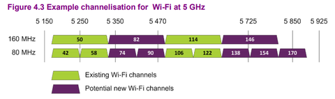

#55046
igen én is amiatt írtam a 160MHz-et mert kb. 2antennás minden cucc a telefonok meg inkább 1 antennásak
aztán így 80MHz-en 433 vs. 867mbit link jön össze
vagy amit még el tudnék képzelni hogy 2antennán küldjön 2-n meg fogadjon adatot így full duplex lenne a rendszer.mondjuk sokmindent elmond az is hogy idehaza 13-as csatornán 20MHz módban megy a wifi mert csak okostelefonnal van használva és elég az a 45-50megabit amit tud hozni lakásban

dchard
TeeJay
#55041
Nem sokáig marad így. Egyébként szerintem többre mész a MU-MIMO-val, vagy simán csak a több MIMO ággal, mint a 160MHZ-cel. Az 5GHz tulajdonsága miatt kedvez a vert jelek kialakulásának, viszont a tereptárgyak nagy csillapítása miatt alacsonyan tartható az interferencia. Ez a két tulajdonsága kedvez a MIMO működésének, ráadásul itt is igaz az, hogy a teljes kimenő teljesítményre vonatkozik a teljesítmény limit, tehát 160MHz-nél újabb 3-3.5dB-t veszítesz a a PSD teljesítményből, tehát távolról sem biztos, hogy ez a jó megközelítés. Én inkább a 80MHz+4x4 MIMO-ra szavazok, de tény, hogy kevés az ilyen eszköz, okos telóból pedig nulla, a 2x2 MIMO is alig terjed, ezek az eszközök többet profitálhatnak a 160megából...

dchard
headhunter
#55035
Régi a lista, nálam bekapcsolt DFS mellett megy 44-en és 52-n is (ha a DFS nem talál radart).
Ez tűnik reálisnak (alsó):
MOD: lemaradt hogy természetesen helyesen beállított ország mellett
Dchard

digi oldalán belépve 1000-reset ir? ha igen ont reset, utána kábelen bedugod utp-t és mérsz.-
ont reset ha anynira macerás helyre pakoltad akkor föbiztositék tábla a házban lenyomod mindet vársz 10secet majd felnyomod mindet probléma meg oldva,
utána macarázod magadat mert szar heylre tetted az ont és bedugsz rá 1 utp-t és mérsz.
és majd azt osztod meg.
de ha a digi oldalán lévö üszf-n azt irja hgoy 100 akkor nem is fogsz többet mérni , nem mindenkit pakoltak át automatikusan van akti igen van akit nem, azért nem árt tudni hgoy téged igen vagy nem.wifi-n meg ne mérj és ne is mrégelödj rajta mert kár a gözért, a logika ezt diktálja de a valoság meg mást, nem mindig a logikus dolog a valoság.

Újabb és újabb ropogós wifi mérések helyett, dugd már be azt az UTP kábelt és mérj azzal! Olyan vagy mint Galilei inkvizítorai, akik csak azért sem akartak a távcsőbe nézni.
Az már csak hab a tortán, hogy tájékozatlanságodnak köszönhetően irreális elvárásaid vannak a wifi sebességét illetően.
habár 40 MHz-el, 200 Mbps fölé kéne tudjak menni ugyebár
Ezt honnan veszed? Miért kéne 200 fölé menni? Mehetne elvileg (igaz, csak letöltés irányban), de a wifi pont ezért "szép", mert a sebessége és stabilitása külső tényezők függvénye, tehát nincs olyan, hogy X vagy Y sebességgel kéne működnie! Az adott helyen, adott eszközökkel működik (vagy nem) valahogy, valamilyen sebességgel.
magam esetében, nem is annyira a letöltést, mint a feltöltési ~50 Mbps-ot találom harmatosnak
Miért harmatos? Te magad írtad, hogy egy Intel WiFi Link 5100AGN kártya a kliensed. Egy egy Draft N kártya! Letöltés irányban megvan a 2 stream, de feltöltés irányban csak 1 van, azaz 150 Mbps a max linksebessége. -
