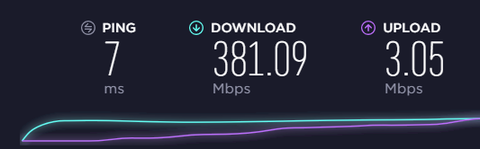

A mai nap valami oknál fogva (1000/200 Mbit/s) internetem nincs a helyzet magaslatán. 6 éve van a lakásban ahol élek Digi szolgáltatás az én nevemen , ebből közel 4 éve Gigabytes a hálózatom.
- 1 hete vettem új routert , ami teljesen jól működik. Ez egy ASUS RT-AC86U.
A mai nap viszont 500 Mbit/s letöltést és 10 Mbit/s feltöltéseket mérek. Hibajelentést megtettem telefonos és emailes formában is. Próbáltam routert kihagyva és több eszközzel is mérni.
Szerintetek mi fog történni?
