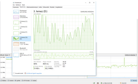

Roland861010
#58367
ott nem a klienssel van a gond,hanem a hdd-vel.használj ssd-t,az bírja az ekkora folyamatos írást.

Szevasztok!
Melyik az a torrent kliens ami nem omlik össze a 1000/200as nettöl az utorrent 2.2.1 60Mb/s -nél megadja magát és össze omlik....??
Lelahel
Ez tűrhető sebesség. -
