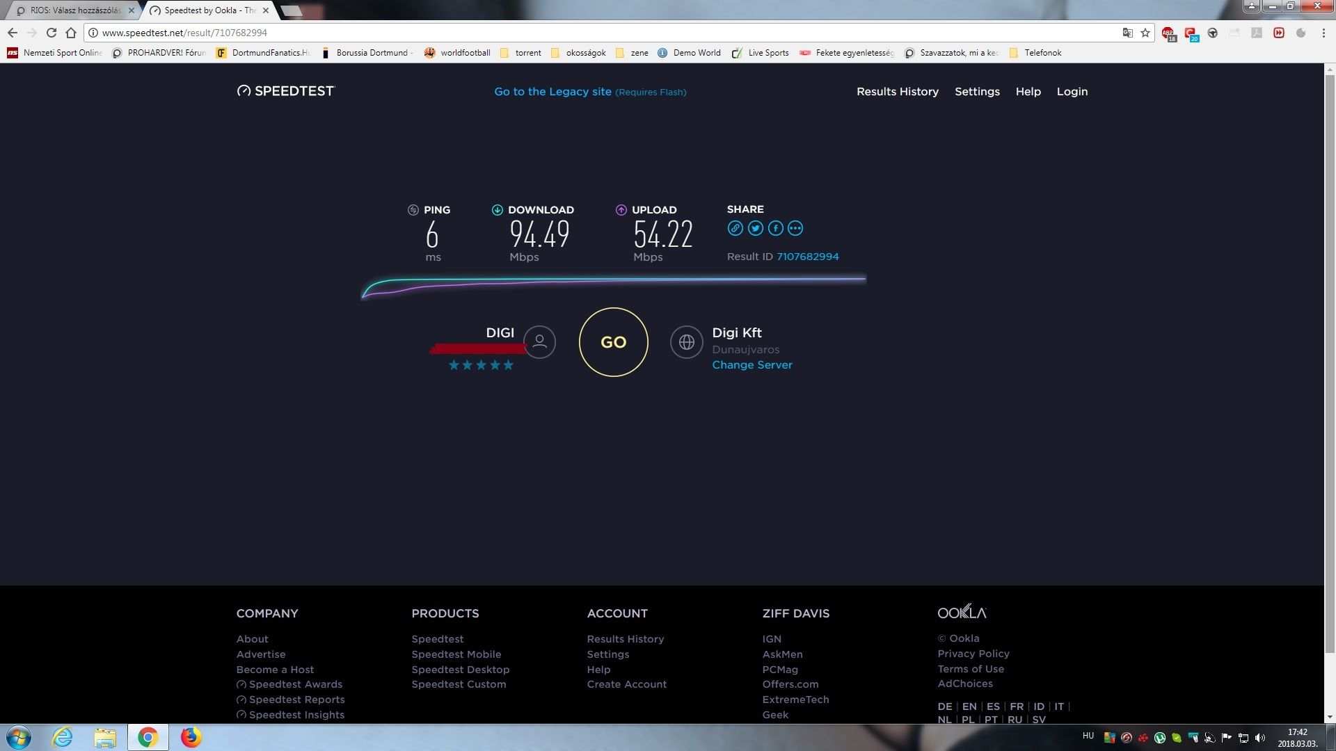

Szerintem a feltöltése nem fog nőni egy fw cserétől. Miért nőne, ahhoz csomagot kéne módosítania

Tegyél fel rá egy Tomato-t, azzal tudja a 94/94-et, ami a 100Mbps portok gyakorlati maximuma, és azzal megszűnik ez a hibaüzeneted is, ami a gyári ASUS fw sajátossága.

Intruder2k5
#58672
Most 92,3 letöltést és 52,92 feltöltést.
#29810560
