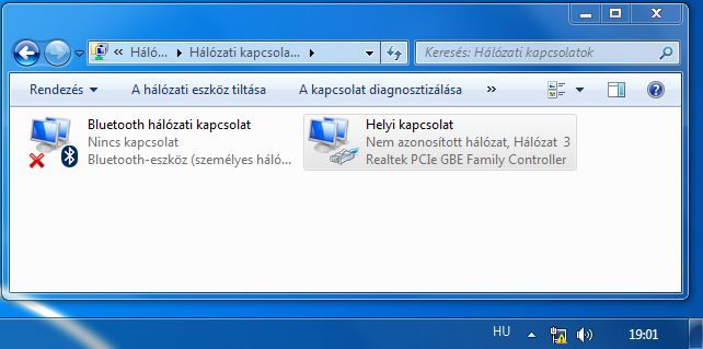

(#56761) bunkomen
Ez nem annyira digi vel kapcsolatos.
Nekem korábban az volt, hogy nem kapott a gépem IP címet.
Kinlódni kellett vele, ha kapott nem volt gond a nettel.
A hálükártya letiltás engedélyezés volt, hogy segített, volt hogy nem.
A driver-t frissítettem, régebbit tettem fel, semmi változás.
A windows dhcp kliens szolgáltatás ujraindítása hol segített, hol nem.
Nekem olyan is volt, a gép ujraindítás sem segített.
Hogy a router volt - e ludas nem tudom,
- több gépem van, máshol nem volt gond -
Amióta kicseréltem a routert nem fordult elő.
Minden gépem kábelen kapcsolódik.Ha hasonlóak a tünetek, lehet nálad is ilyesmi van.
bunkomen
Mitől lehet, hogy ha bekapcsolom a gépet nincs net, ha letiltom aztán pedig engedélyezem a helyi kapcsolatot akkor pedig van? Ez után el is tűnik az a "nem azonosított hálózat" és csak a hálózat 3 marad. Egy kicsit idegesítő hogy az is 3, nem pedig sima hálózat de ennyi baj legyen...
Routeren keresztül vezetéken jön a net. Mióta elköltöztem azóta csinálja ezt. Előtte is előfordult, de csak ritkán, most viszont szinte minden egyes bekapcsolásnál. -
