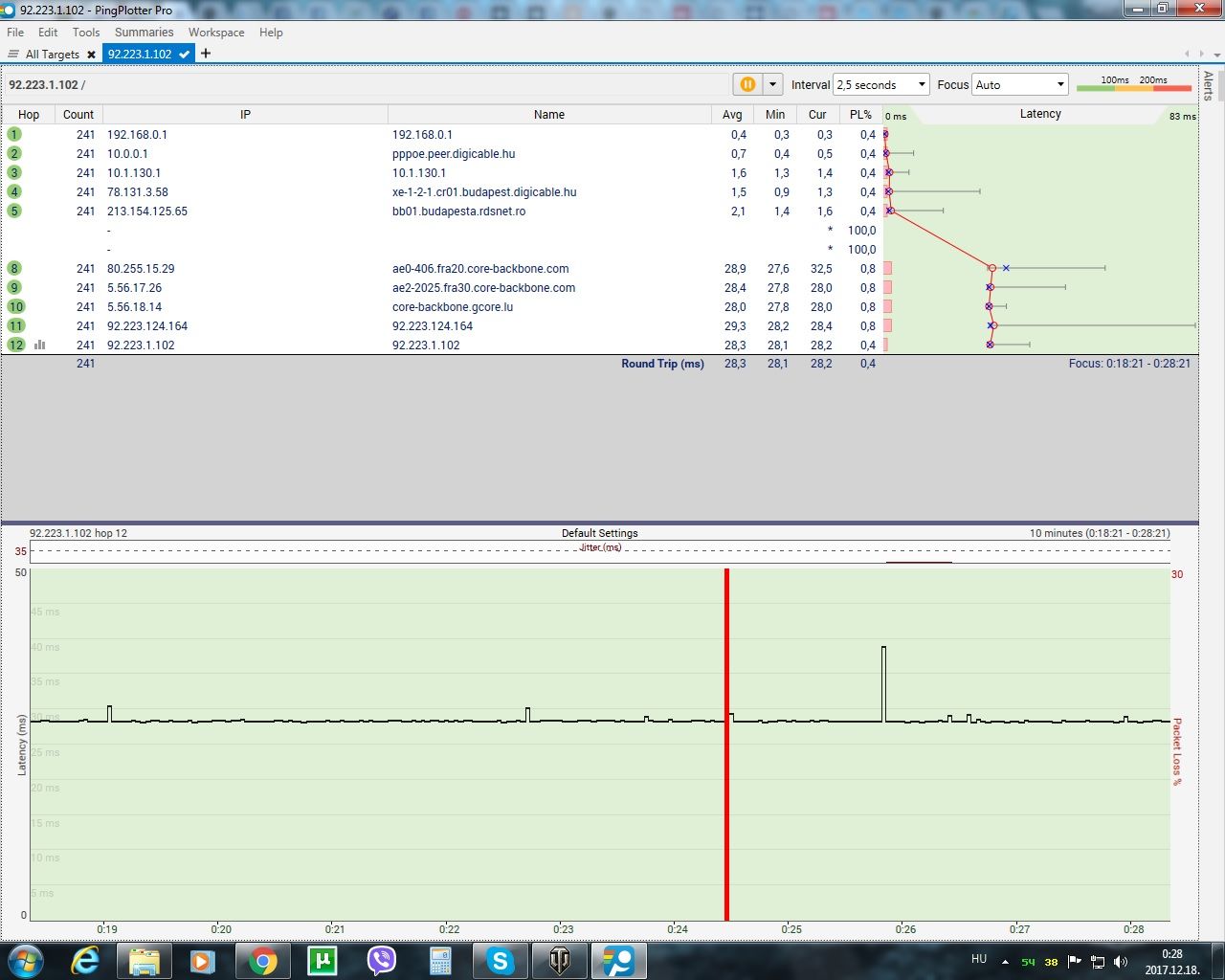

Vrausc
Legegyszerubb egy mtr teszt-el kideríteni. Leszedsz 1 WinMTR-t vagy pingplottert, hostnak megadod mondjuk a google.com-ot (vagy akár a WoT szerver cimét) és futtatod 5-10 percig.
Sceenshot eredményröl és én vagy valaki biztos ír valami okosat.
Ja, routerre rakd vissza elötte.

Vrausc
Én WinMTR-ert használok, de abból kiindulva az.
Anélkül hogy túlságosan belemennénk: Azt kell nézhogy hogy van e valahol packet loss (PL% táblázatban, piros oszlop grafikonon) és ha van az "láncol" e a végpontig.
Az elsö hop a routered vagyis a lokális hálozat ahol soha nem szabadna packet lossnak lennie (max. WiFi).
A képböl itélve a neted jó a router viszont 1-szer rakoncátlankodott. -

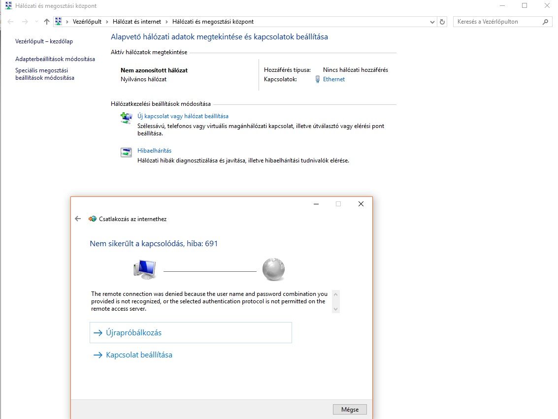

ZephX
Hali. Simán falból kábellel mi az útja módja, hogy bejelentkezzek a DIGI PPOE hálózatba? Mert routerrel egyszerű, csak simán router nélkül is mérni akarok egyet. Beírom a kódom, jelszavam minden (a hálózatközpontban új hálózat hozzáadásánál) és nem csinálja, elvileg az IP címmel van baja. Mi lehet a problem?

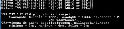

#55586
Nem lehet azért lassú a netem mert nem cat5e vel kötötték hanem sima cat5-el???
Nem országos jellegű a hiba, nálam minden rendben van.
ping -c 1000 bix.hu
PING bix.hu (193.239.149.210): 56 data bytes
64 bytes from 193.239.149.210: seq=0 ttl=59 time=1.521 ms
64 bytes from 193.239.149.210: seq=999 ttl=59 time=2.345 ms--- bix.hu ping statistics ---
1000 packets transmitted, 1000 packets received, 0% packet loss
round-trip min/avg/max = 1.319/2.282/9.964 ms
Olvasd el az összefoglalót!
