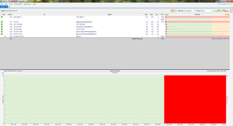

Reseteltem a rootert mindent ,ugy nez ki most eltunt a két ip pest romania kozott ahol a packet loss volt
#73749248
TeeJay
Írjátok le hogy kell tesztelni megnézem én is aztán írok nekik én is ha itt is van packet loss

Olvass vissza, Pingplotter. Azon latszik.

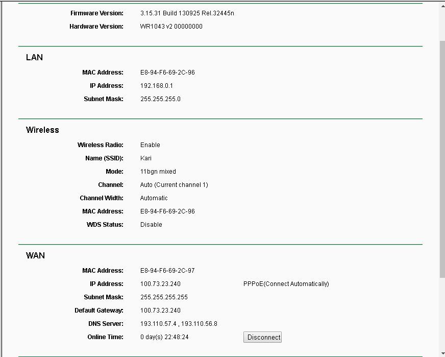

Aztán most már tényleg nem értem hogy kicseréltem router mögött mindent és még mindíg csak 100-110mb a max letöltés kábellel. De miért?
router tp-link tl-wr1043ND ver 2.
laptopra vettem egy 3.0usb-s ethernet átalakítót, ezis pipa.Mi kell még?

adika4444
#55480
Most váltottam digi 1000-re de még csak 90/90mb-ot tudtam kihozni belőle kábelen.
Router - TP- Link TL-WR1043 v2 00000000 [router_status]
Mondták hogy valamit át kell állítani a (bridgbe) diginél ha 1-el kezdődik a ip címem? Csak bemegyek és szólok ennyi?Másik hogy valószínűleg a laptopom Lanja is csak 100mb-ot tud. Ehhez veszek egy usb 3.0 - Lan ethernet csatlakozót.
Ezekkel menni fog 200-300mb-al a letöltésem? [digi_most]
Elvileg a router kábelen jó 1gb-ig, és meg vagyok vele elégedve, ha lehet nem cserélném le.
Wifin meg tudja a 300mb-ot, annál több úgyse lesz..Köszönöm!
