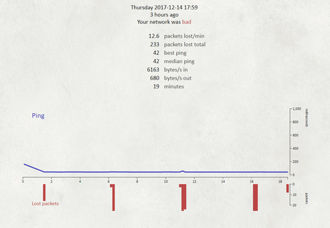

Nekem kb 3 napja van ilyen problémám. Streamek szakadoznak, wow-ban nagy latency/discconect hegyek.....Még a hearthstoneba is megáll néha a játék. Irtam a blizzardnak lefutattam a szokasos teszteket. Ezt a választ kaptam:
'I hope you are well despite this problem with your connectionSo firstly thanks for contacting us about this and for providing this information - I checked and found that the issue seems to lie with your internet service provider (at the ip of 10.1.127.5)!
If you actually show that winMTR to your ISP they'll be able to see that they are not only having packetloss on their servers but also high latency (often caused by packetloss). They can then look let you know when th eissue will be fixed if they're able to identify it!
Thanks so much for your time, and I hope you have a good day! \o/'
Ezt a levelet tovább küldtem a DIGInek magyarul, elmagyarázva nekik hogy mi is áll benne nagyjából (mert gondolom fogalmuk sincs). Már 3 emailt küldtem nekik. Választ nem kaptam egyikre se. Pedig csak szerettem volna infot kerni hogy tudják e mi a probléma mikor lesz valami javulas stb....
Nektek van valami ilyen tapasztalatotok ezzel kapcsolatban mennyi idö még ezt javítják? 7-8 éve vagyok digis de nem volt még ilyen problémám.
