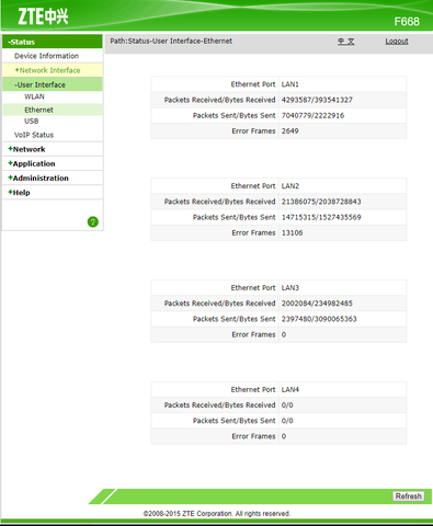

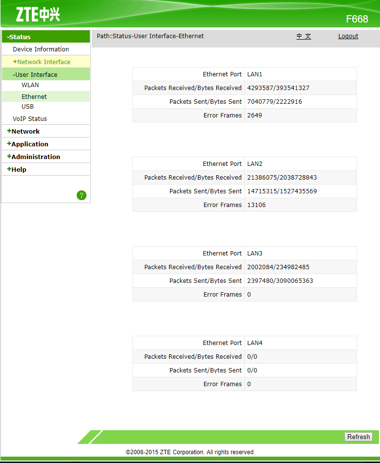

sasa311
Aki tapasztalt hibafelderítés témában tudna tanácsot adni?
Már jó ideje DIGI netünk van, szép lassan upgradelve lett 1000 / 300-ra. Tavaly decemberig semmi gond nem is volt, stabil volt, jó volt, gyors volt.
Viszont December óta állandóak a problémák. A net először szakadozott és lassult, ma már csak lelassul 10 mb-re kb.... F668-as ZTE digi router van, ha újraindítom megjavul. Mikor mennyi időre, van, hogy 1-2 napig oké, van, hogy 5 perc után megint 10 mb van. 2 PC-vel teszteltem, egyik zsír új, a hiba azonos. Direktbe van dugva a ZTE modembe az UTP. Több portban is teszteltem, nincs változás.A router felületén elkezdtem nézelődni és töménytelen mennyiségű hibát jelez az eszköz:
Vasárnap indítottam újra, tehát ez durván 4 nap termése.Újraindítottam, hogy megjavuljon, kb 10 perc alatt 40+ hibát hozott össze. A LOGolást is bekapcsoltam, ezt írja:

2018-01-18T22:45:21Z [Error] get view failed VID(196) VN() Err(-5)Viszont még egyenlőre nem lassult vissza, úgyhogy gondolom azt ki kell várni...
Illetve a bonusz, hogy hiába 1000/300 a net papíron (aminek a garantáljta 300 mb elvileg), soha nem megy 100 MB fölé. A régi kábel csak 100 MB-es UTP kábel volt és a régi PC-ban is csak 100/100-as hálókártya volt, úgyhogy ott ez értelemszerűen fel sem tűnt, de újrahúztam az egész házat új kábellel, az új gép gigabites LAN kártyával van szerelve és mégis csak 100/100 a sebesség... De ha ránézek a hálózatra 100/100-at ír. Ez beállítás kérdése?
Valakinek van tippje mi lehet a gond illetve hogyan tudnám felderíteni mielőtt lekoptatnak az ügyfélszolgálaton?

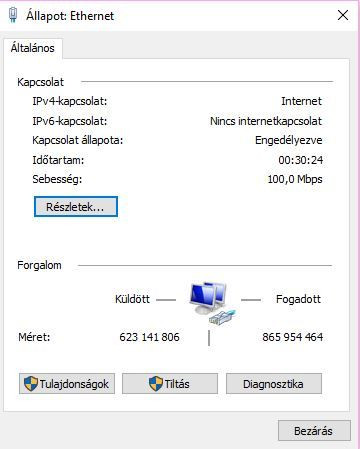

#56882
persze, hogy nem. Kábelt használok.
Telibe találtad!!! A routerhez kapott ethernet kábelt dugtam be és így már majdnem 700-at mért!!! -

A segítségeteket szeretném kérni. A digi felemelte a sávszélünket 1000-re, emiatt, hogy valamelyest ki tudjam használni, vettem egy gigabites routert, egészen pontosan egy Asus RT-AC66U B1-et. A másik fórumban ezt ajánlották.
Be is üzemeltem, ezzel nem volt gond.Viszont egyből megnéztem egy speedtestet és csak ennyit mutatott:[kép]Ezután csak simán a digi által biztosított huawei készülékbe dugtam a netet, ott pedig ez fogadott.
[kép]Mi lehet a probléma?Tudnátok segíteni?Köszi

Hali. Én is 17. ker. Nos nálam is volt ilyen jellegű tapasztalat. Csak itt úgy volt hogy amikor megnövelték utána kb. 2 hétig tök jól hozta a sebességet ( 700-900) között, magasabb értéket is mértem, aztán hirtelen visszaesett az általad is említett hasonló sebességre. Aztán most megint egy ideje szépen megy a letöltés 700,800 fölött. Hogy meddig azt nem tudom de egyenlőre tök rendben van.

Ehhez hasonló ,ha nem pont ugyan ilyen szoktak felénk használni.Managelhető,8portos switch.

Hát lehet. Idáig optikán ONT-nek hívtuk, rzene, modem vagy router, ED3-on meg HGW vagy ilyesmi,

A fene tudja. Nálunk már évek óta kicserélték a lépcsőházban mikor anno 200-as netet kértem. -
