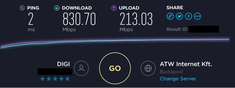

Amíg ilyen bomba jó mérésed van, miért kellene kicserélni azt a szolgáltatói eszközt?
Amúgy annak az ONT-nek Gigabites portja van.

Akartam már módosítani az internetet, de úgy látszik a digi megtette helyettünk. Ezt csak a mostani számláról láttam.
Ilyen mérés lett: http://beta.speedtest.net/result/6871763249.png
Érdekes, hogy a modem maradt a régi 5 éves ZTE ZXA10.
1GB internetnél ezt nem szokták cserélni? Modnjuk mindegy lenne, mert ennek is ha a felét ha kihasználom az is elég. -
