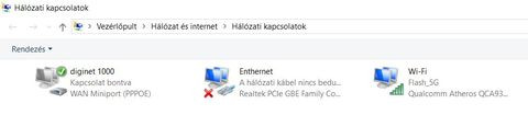

"Ha a wan-t közvetlen gépbe dugom, még mindig nincs net, csak ha a routerbe és onnan kábelen keresztül a gépbe."
... mert, ahhoz PPPoE kapcsolat kell, amit töröltél.
Csatlakoztasd a számítógéped LAN portjába közvetlenül a bejövő UTP kábelt és nézd meg a hálózatok tulajdonságainál az Ethernet kapcsolati sebességet! Ennek gigabitet (1,0 Gbps) kellene mutatnia.
MadGame
iMaverick
#57835
Töröltem a Digi1000-ret a gépből. Most csak sima Enthernet és Wifi kapcsolatot jelenít meg. Ha a wan-t közvetlen gépbe dugom, még mindig nincs net, csak ha a routerbe és onnan kábelen keresztül a gépbe. Wifi is megy. Kábelről mérve:
Csak nem jó itt valami… Gigabites a router. Gigabites a hálókártyám. Gigabit a netem. Akkor hol vannak a gigabitjeim?!

A router-edre ránéztem, elméletileg át kellene engednie (NAT) a Gbps-es kapcsolatot. A gépen a PPPOE-es kapcsolatra nem lesz szükséged, a router-en legyen beállítva. (A wifi-s sebességmérés alapján gondolom ez már meg történt.)
Viszont azt nem vágom, hogy ha a gépbe dugod netet direktbe, akkor nem működik a képen a bal szélen látható kapcsolat? Ha minden kötél szakad, akkor legalább azzal lennie kellene valami normális sebességnek...
szerk: Plusz, nem tudom mi ez a vpn/telefonos diginet 1000 kapcsolat. Miért van ott, ha a kapcsolat bontva és csatlakozni sem hajlandó?
Jobb klikk, "Csatlakozás"-t nyomtál neki? Automatán nem fogja csinálni. (Ilyenkor a gépbe legyen a net bedugva!)

A következő lenne a problémám: nemrég átköttettem a netet 1000-res csomagra, mégis csak 80-120 Mbit/s között mérek kábelen és wifin is. Amikor bekötötték, akkor a szaki mért valahogy 300-at, de nem tudom, hogyan. Máshol olvastam, hogy kábelen valaki mér akár 800 Mbit/s-t is, a wifi nem vesz ekkora jelet, de szerintem az 1000-res nethez ez akkor is finoman szólva kevés és gyenge minőség… Nálam lehet a gond vagy náluk? Telefonos segítség a Digitől vagy én is tudok valamit állítani?
Plusz, nem tudom mi ez a vpn/telefonos diginet 1000 kapcsolat. Miért van ott, ha a kapcsolat bontva és csatlakozni sem hajlandó? Ha a WAN-t közvetlenül a gépre csatlakoztatom, akkor nincs internet. Csak úgy, ha a WAN közvetlen a routerbe megy és onnan vagy wifi vagy UTP kábel.
Routerben nincs sebességkorlátozás, minden rendben, a wifit 5 GHz-en fogom.
Router: Asus RT-AC53
Köszönöm előre is a segítséget!
