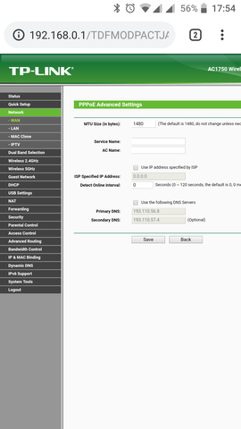

Sokan nem értik, hogy azért mert mondjuk a tplink routerükben gyárilag 1480 van és ezzel nem tapasztalnak hibát, attól ez még nem lesz optimális beállítás...

TP-LINK routerekben 1480 a default érték. Bár lehet nem mindben, de pl. a WDR4300-ban igen.

A routerba töröltem az MTU értékét, így már válaszol
C:\WINDOWS\system32>ping www.tp-link.com -f -l 1464
Pinging e247.f.akamaiedge.net [104.103.91.26] with 1464 bytes of data:
Reply from 104.103.91.26: bytes=1464 time=23ms TTL=54
Reply from 104.103.91.26: bytes=1464 time=22ms TTL=54Ping statistics for 104.103.91.26:
Packets: Sent = 4, Received = 4, Lost = 0 (0% loss),
Approximate round trip times in milli-seconds:
Minimum = 22ms, Maximum = 23ms, Average = 22msHa, viszont megadom manuálisan a routerba MTU 1492 akkor már megint nem kapok választ
Reply from 192.168.1.1: Packet needs to be fragmented but DF set.
Packet needs to be fragmented but DF set.Ping statistics for 104.103.91.26:
Packets: Sent = 4, Received = 1, Lost = 3 (75% loss), -

igen nálam 1452-re jön válasz 1454-re már nem így 1480 kell hogy legyen az MTU
és 1000% hogy tavaly mikor néztem ezt még 1492 volt az MTU
és júniustól változhatott ez. én ugye 18. ker Havanna lakótelep panel FTTB-n vagyok
valamit júniusban állíthattak ezen csak gondolom tojtak rá hogy pár router majd megkergül ettől
TP-link-ben gyárilag 1480 az MTU de az ASUS-ban 1492...
ugye az userek 99%-a meg fogalma sincs erről
srác is mondta hogy sokan észre sem vennék hogy szakad a net
én is csak onnan tudom hogy chatzilla fut örökké meg van router log amúgy max akkor vettem volna észre ha netrádió akad -

annyi biztos hogy tavaly még 1492 MTU volt a helyes mert lemértem
most meg valamit elállított a DIGI felénk mert most 1480 a jó
és az internet detection is tiltva van így már nincs PPP Echo
és láss csodát azóta 1 szakadás sem volt. Asus FW-ben gyárilag ez volt benyomva nem gondoltam hogy bekavarhat de most már nincs és így meg egyelőre jószerelő srác is csak annyit tudott mondani hogy lehet az IPv6 miatt állítottak valamit júniusban és ezért nem jönnek már válaszok ilyen PPP Echo-ra de nekik nem fogják közölni ezt mert egyszerű szerelők csak
abban maradtunk hogy most nem szakad a router marad így aztán ha jó lesz jó lesz ha újra szakad akkor megint küldök log-ot hogy mitől lehetmondom eddig stimmel minden
nem tudom a DIGI mit állított el a környékünkön de remélem jövőre már nem kell ezzel foglalkozni és FTTH lesz

mióta én is 1480-ra raktam az MTU és MRU-t meg letiltottam az internet detection PPP Echo-t
azóta este 8óta reggel 9:45-ig nem volt szakadás
akkor is azért mert megnézték a DIGI-sek az ONT-tabban maradtunk tesztelem így tovább mert a srác szerint is a DIGI a hálózatán tilthatott valamit
hogy ne érkezzen válasz a pingre
és ez bekavarhat routereket
elmondása szerint már nagyon várják az FTTH hálózatot mert nyűg nekik is az FTTB a sok gond miattlehet más FTTB/FTTH hálózaton meg nincs gond az MTU-val vagy a PPP Echo-val
