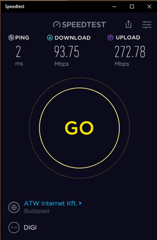

Plazmacucci
#66476
Ja igen a Windows Store féle Speedtest már 500-ig skálázza a mutatót,d e ott is csak 94 lefele. Mi lehet a gond? Kábel? Upload 181 lett

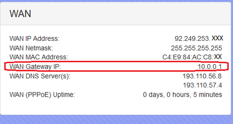

metalstorm
#66473
Az bizony nem. Illetve a másik kérdés, hogy ha a DIGI "routerével" nem boldogulsz, akkor vajon egy saját router beállítása mitől menne jobban? A port forward beállítása egy saját 30000Ft-os routerben sem könnyebb mint az ONT-ban. Bár kétségtelen, hogy ezzel a DIGI lerázza magáról a felelősséget, hiszen onnantól azt mondja majd, a Tied, oldd meg magad.
Egész véletlenül nem NAT-olt IP címet kapsz? A DIGI eszközében ha megnézed a WAN IP címed, nem 100-al kezdődik, illetve ha összeveted azzal amit itt látsz, a kettő egyezik?

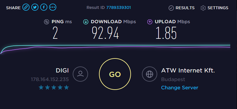

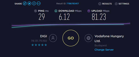

Plazmacucci
#66472
megnézted több szerveren is?
budapest voda telenor telekom meg dunaújváros digi
ezen mérj végig pár percenként egymás után és ha mind azonosat ad akkorgebasz van
de ha jól látom ez nem alkalmazásból van mérve ugye?próbáltad win10 alatt speedtest alkalmazást is?

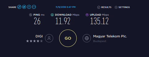

zsolt501
Most mértem
A digi szerverére mértem, valamiért itt mást mutat. -
