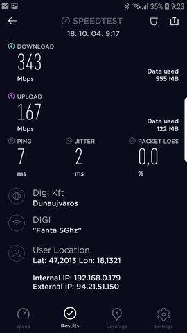

Tökéletesen működő internet, wifi kapcsolat az új cuccok/beállítások beszerelése előtt, közvetlen sebességmérés 800mega felett stabilan mindig.
Munkatárs kijön, cserél, állítgat - rossz a wifi, lecsökken a negyedére majdnem a közvetlen sebesség.Nem tudom, lehet csak én gondoltam úgy, hogy az eddig tökéletesen működő rendszer megpiszkálása után, akár ezzel is lehet probléma
WandaO
következő a problémám ami miatt gondolkodok az új szolgáltató bekötésén -
megtörtént ugyanis az az eset, hogy nem jött be az M4 rendesen (TV), ezért kilett hívva a DIGI munkatársa aki kicserélte az eddigi ZTE routert egy másikra, illetve bekötött egy kis DOBOZKÁT is, majd azt mondta, hogy dinamikusra rakjuk át az ipt a routeren.
Mióta ez megtörtént, a WiFi az katasztrófa, mert ugye volt eddig is routerünk a második (ZTE) bekötésével lett 2 db, amit később a hibaelhárítás azzal oldott meg, hogy "bridge" üzemmódba rakta az újonnan beszerelt ZTE-t, így eltűnt a második wifi, visszakellett állítani a ppoe kapcsolatot, viszont a sebesség-hatótáv botrányos szintre csökkent.
5-en élünk egy lakásban, mindenkinek van okostelefon, laptop, PS4, okos TV, PC is csatlakozik fel wifi kártyán keresztül a netre, egyedül ÉN használok a PC-hez közvetlen UTP kábelt. Eddig tökéletesen működött minden, jelenleg nem tudunk HBO GO-t nézni, nem tudunk PS-en online játszani, mert használhatatlan.
A DIGI hibaelhárítás semmit nem csinál, mondván ez nem az ő dolgok, a wifivel nem tudnak mit kezdeni..
Értem én, hogy nem az övék, de szétbarmoltak egy olyan rendszert, ami tökéletesen működött (hozzáteszem most a közvetlen sebesség is megáll 360mbit/s környékén, előtte 800 körül volt stabilan) - ugye gigabites netről beszélünk.
A ZTE router amit bekötöttek mindössze 1 db GE porttal rendelkezik
ergo több gép bekötése közvetlenül nem lehetséges
Mégis mit tudnék most kezdeni? Szakadozik a WiFi, legtöbb helyen a házban nem elérhető, a ping extrém magas, a feltöltés nagyobb, mint a letöltés általában 50/80 körül mozog ..
Megköszönök minden tanácsot, rendeltem egy másik routert amivel még megpróbálok valamit kezdeni, ha ez sem megy akkor szolgáltatót váltok, mert zavar, hogy ennyire telibe... a fejem

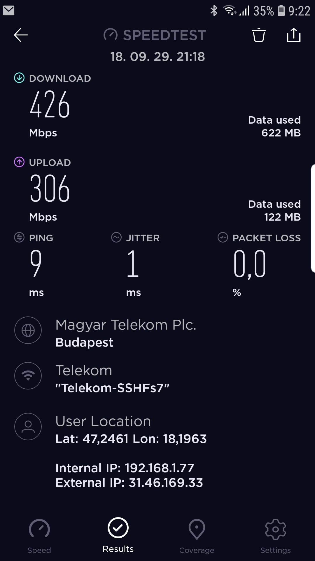

WDR3600 openwrt-vel, de mindegy is. Lemértem router nélkül, és az eredmény meghökkentő. Hatalmas a különbség a böngészős és az appos mérés eredménye között. Így már bőven a minimum felett van a sebesség.
Eddig azt gondoltam, hogy az internet hozzáférés sebessége egy méréssel viszonylag egzakt módon meghatározható, de erre nem nagyon tudok gombot varrni.
Nálatok is van ilyen különbség?

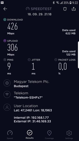

Az értékek olyanok, mintha valahol lenne egy 100 Mbites limit, de nincs, hisz a router ugyanaz, TpLink WDR4300 N750.A ZTE cuccon ki, melyik portot használja? FE vagy GE?
Köszi előre is a tippeket!

Itthon van a Digi, de amit linkeltem a plfon, annál csak kevesebb szokott lenni (~250/150)
Telefon egy Samsung Galaxy S7 edge -

Egyrészt mérj egymás után kettőt, még az is változhat ennyivel. Egy mérés nem mérés. A wifi meg kismillió dologtól függ, hogy épp mikor miért hogy és mivel működik úgy ahogy.
Ahogy látom nem is egy időben készült a mérés, ha nem egy helyen akkor meg sok értelme nincs is így hasonlítani.
