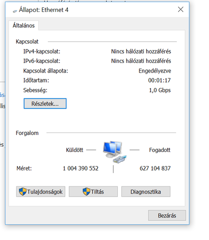

Tomikapc
#65943
Az ellenőrzés annyi, hogy megnézed ismét a Windowsban a kapcsolatot. (1 Gbps-t kell látnod amennyiben megjavítják a DIGI-sek a kapcsolatot.)
Szerk.:
Akkor viszont érintkezési hiba. Újra kellene krimpelni a drótvégi csatlakozót. (Az instabil érintkezés miatt is leromolhat a kapcsolat. Amint egy ér kiesik vége a gigabitnek.)
Tomikapc
#29810560
#65942
Köszi, akkor beszélek velük. Pedig elvileg direkt megnézte tegnap a srác... Na mindegy
Köszönöm, majd jelzek, hogy mi lett a vége.Update: a lépcsőházból bejövő kábel mozgatásával elértem, hogy most már gigabitesnek irja mindegyiket.. a sebesség:
