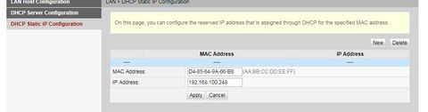

#66593
Lekértem a gép mac címét (win7), a cmd-be a "getmac parancsal. Ezt beírtam a Mac címhez, az IP-hez pedig 192.168.100.10 Mit írjak?

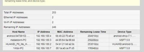

#66592
Valami mást csinálsz mint amit kéne. A MAC-címen nem kell módosítani, IP-t meg a DHCP tartományon kívülről illik választani.

#66590
Ez azt mutatja, miket oszt ki a DHCP.
LAN > DHCP Static IP Configuration menüben tudod beállítani, hogy az adott eszköz MAC címéhez, milyen ipcímet osszon a DHCP. És így mindig ugyanazt az ip-t fogja osztani, és arra már elvégezheted a portnyitást.

#66587
Ki?
Nem ez a lényeg, hanem hogy neked kell vagy a DHCP-ben fenntartani neki címet, vagy fixen beállítani neki valamit. (Előbbi a jobb megoldás.)

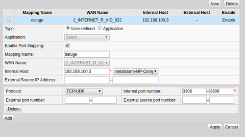

metalstorm
#66576
Nem jó, már írták előttem.
A 80-as portot felejtsd el. Sőt ahogy már írtam 1000 alatt minden portot felejts el. Azok fenntartott portok. A 80 például HTTP-re.

metalstorm
#66576
Így megint kihagytad az external portot, így nem fog működni.External portot tedd 3306-3306-ra.

metalstorm
Intruder2k5
#66572
[ Módosította: Intruder2k5 ]
metalstorm
#66570
Ez így nem jó, ezért kértem a screenshot-ot már tegnap. Az external port number legyen 3306-3306, az external source port number marad üresen, illetve az internal port number is maradhat üresen, vagy ha úgy nem fogadja el mentéskor, akkor az is legyen 3306-3306. Felesleges 10 portot megnyitni. Illetve ennek megfelelően a torrent kliensben is állítsd át 3306-ra a portot, ott sem kell 10 portos tartomány.

metalstorm
#66570
Itt szerintem az a hiba, hogy az Internal port : 3306-3306 és az external portnál is 3306-3306 kéne, hogy legyen.
Utána a torrent kliensbe belövöd fixre a 3306-os portot és mehet a buli. -

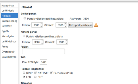

metalstorm
MasterMark
#66569
Akkor abszolut nem megy még néhanéha se... Ja és linuxon mendegél, windowson még ennyire se
De természetesen azt már próbáltam.. Most csak a felsőt engedem... Itt mi a hiba?[ Módosította: Intruder2k5 ]

metalstorm
#66567
Amiket eddig nyitottál azokat töröld, hagyd az upnp-re.
Vagy upnp kikapcs és csináld meg rendesen a port nyitást.

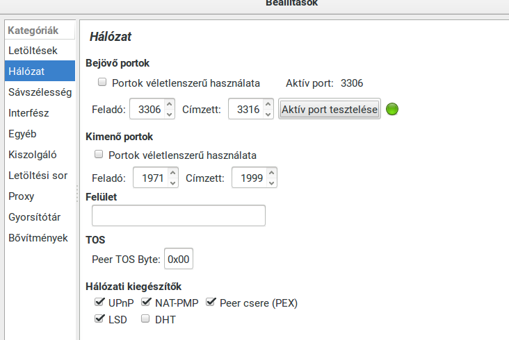

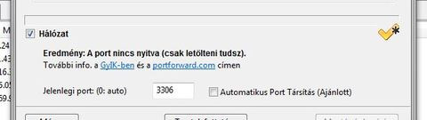

metalstorm
#66563
A képen a torrent kliens azt írja, hogy a 3306-os port nyitva van, vélhetően az alul bekapcsolt UPnP miatt. Próbáld meg azt, hogy hagyd elindítva a torrent klienst, majd egy online tesztoldalon teszteld le a 3306-os portot. Ha sikeres a teszt, akkor zárd be a torrent klienst, és tesztelj újra, szintén a 3306-os porttal. Ha úgy blokkoltnak mutatja, akkor egészen biztos, hogy az UPnP jól működik, és a torrent kliens aktív módban fut.

metalstorm
#66563
Itt a digivel semmi probléma nincs, te nem tudod mit csinálsz.
Ha bridgre állítod az ONT-ot, akkor a port nyitást a saját routereden kell csinálni, ha lesz.
Azon az oldalon nem a szabad portot teszteled, hanem a nyitott portot. Ami azért van nyitva általában mert foglalt. Ezt is leírtuk már.

Sajnos nem értem.... Erre gondolsz?
