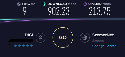

officecomp
#66918
Nekem 9ms pingem van méréskor, ez magasnak számít?

rooney8
Na vegre megcsinaltak a folyoson a dolgokat, megy az 1000-es csomag, ahogy kell neki.
Kabelen 900 korul jon, de amin kellemeset csalodtam, az a wifi sebesseg. Egy sima tp-link archer c5 van es ilyen sebesseget hoz wifin (termeszetesen 5ghz-n):
