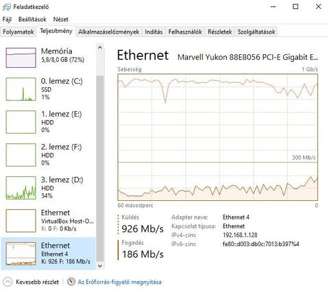

Nekem úgy tűnik csak böngészőt használva számít a gép, parancssorból nem.
Van nekem egy harmat gyenge Intel Atomos gépem, parancssori mérésnél az sem jön zavarba:
https://www.speedtest.net/result/c/82317da8-1839-4a6a-9c21-7f4f8a1c1bf4 -

Böngészőből nekem is kevesebbet mér mint a letöltött speedtest -el. Most pár kábelt kipróbáltam és a toldót kiiktattam, de ez nem változtatott semmit. Szóval kb max 700/320 amit ki tudtam már hozni. ( digi szerverén mért ennyit most) Toldóval, anélkül, bármelyik kábellel router nélkül. ha így marad ez hibátlan szerintem, több nemkellhet. ( a böngészőben 460-500/320 a max Intel I5 géppel)

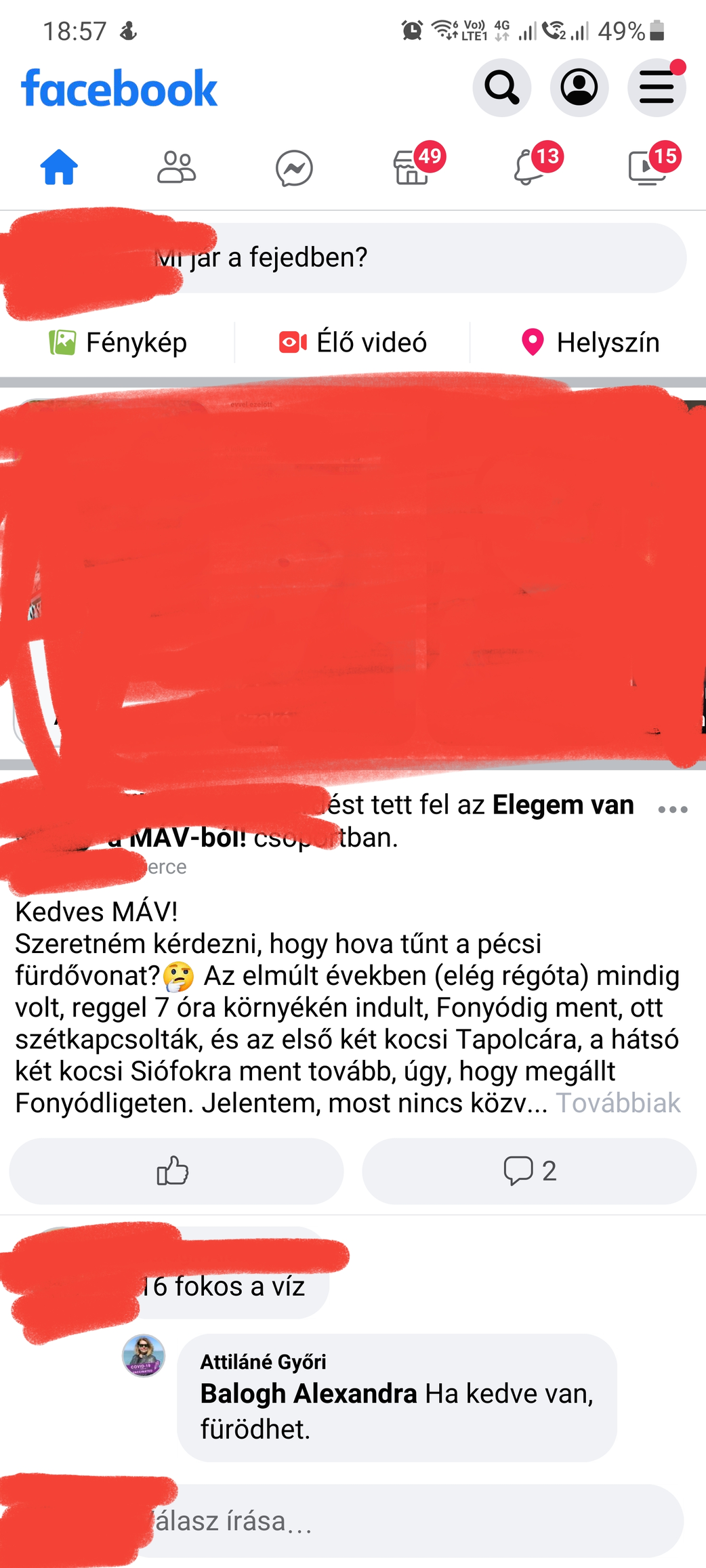

Azt elfelejtettem mondani hogy nálam aktív IPv6 is, lehet azon keresztül éri el szervert.
De most nem akarom routert most csesztetni hogy kikapcsoljam.
Feltettem neki egy VPN appot, ideiglenesen most ezzel megoldva, case closed.

App adatainak törlése, újratelepítés egy próbát megérhet.

Facebook Lite-ot használ valaki Androidon? Párom mondja, hogy nem lép be Fb-re. A fullos Facebook app megy, de a Lite nem. Próbáltam Telekom mobilneten, ott semmi gond, de DIGI-vel WiFi-re csatlakozva azt mondja az app, hogy ez a WiFi hálózat nem ad internet hozzáférést. Ami persze nem igaz, mert más appok mennek simán. WAN reconnect volt már, nem hozott eredményt. Reggel még jó volt, többet nem tudok.
