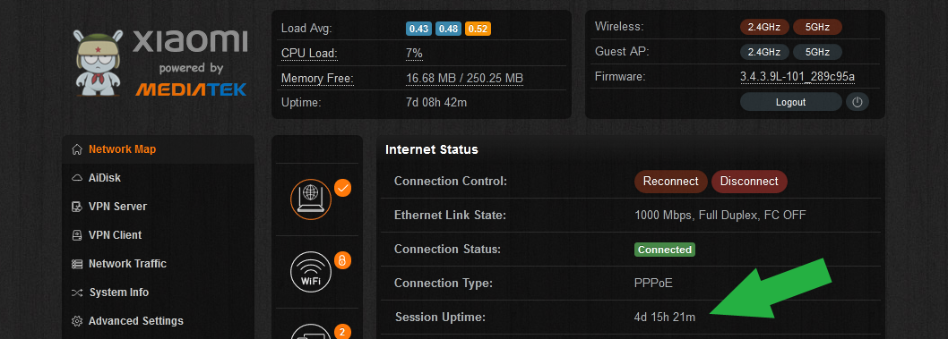

#97942
"Szerintem senkinél sem jellemző a "release" "renew" használata otthoni környezetben"
De, nekem pl. be van állítva a routerben cron-ba, minden hétfőn 0 óra 0 percre egy reconnect, ami szabályos bontással jár, így kb. 4-5 másodperc kimaradás van ilyenkor.

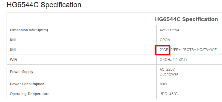

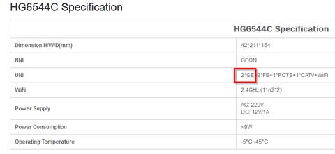

Az optikai kábel behúzásával kaptam egy Fiberhome hg6544c egységet is, amin van egy usb port, de a routeren nem látok semmi beállítási lehetőséget, hogy egy ftp vagy samba megosztást hozzak létre a rádugott HDD-vel. Használható ez a port bármire is? -
privatposta

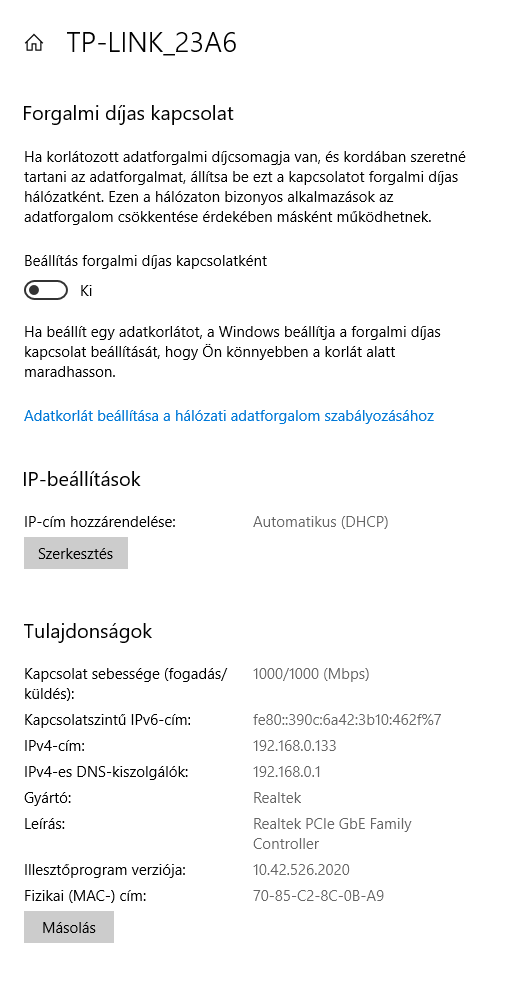

Intruder2k5
#97916
Ugyanannyi, a gépen az internet beállításoknál ezt írja: [kép]
starius
