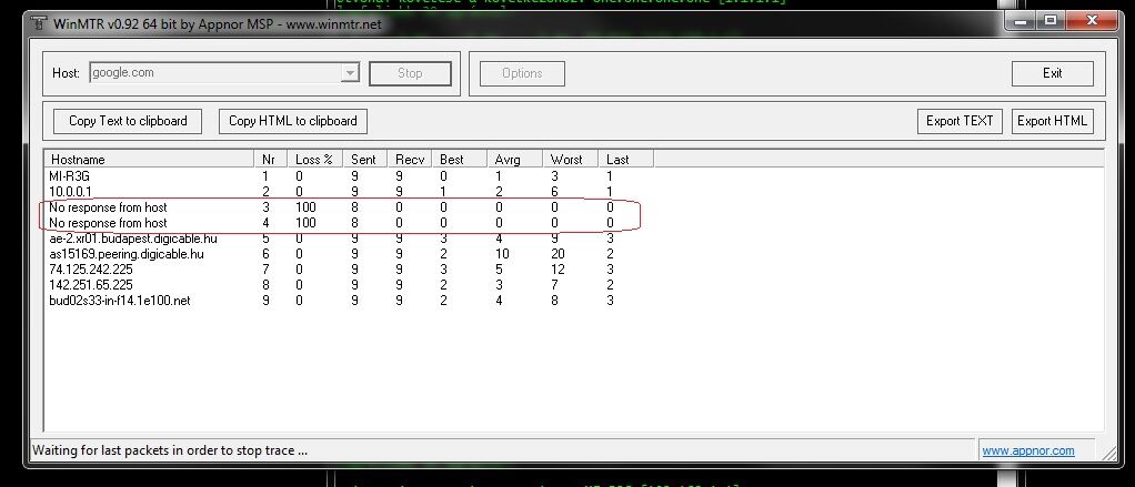

#99882
Kerületi fejállomás, tavaly még jött rá válasz de mióta felbővítették az egész hálózatot kerületenként saját 100gigás linkre azóta már itt nincs semmi infó
Előtte és 19. ker címet láttam azóta már nem azon keresztül jutunk el a központba hanem van saját közvetlen link.
