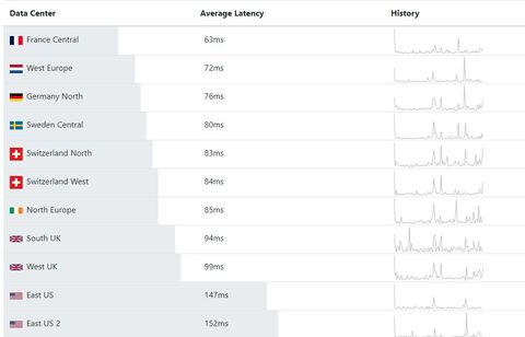

Windows 11-be nekem ilyet ír ki. Az a csomagvesztés nagyon szúrja a szemem.

Ezen a részen nekem is mindig hasonlókat ír, viszont a linkeddel nekem is 30ms körüli a legkisebb érték.

Hello!
XBOX Cloud Gaming-el játszanék PC-n, de úgy tűnik valami nem stimmel: Edge-ből iszonyat input lag van, a telepített XBOX app-al pedig folyamatosan szétesik a kép. 1 hónapig majdnem végig jó volt, most jött elő, hogy pár napja folyamatosan ilyen tré.Ezen az oldalon állítólag az MS Cloud szervereire lehet mérni a késleltetést: [link]
Ez volt tegnap délután nálam:
Ez pedig most hajnalban:
Egy másik Topic-ból kiderült, hogy kb. max 30ms körül kellene lennie "normálisan" a legalacsonyabbnak.
Optikás Gigabit net amúgy, saját Router-el, a szolgáltatói meg bridge módban.Ez ellen mit lehet tenni?
