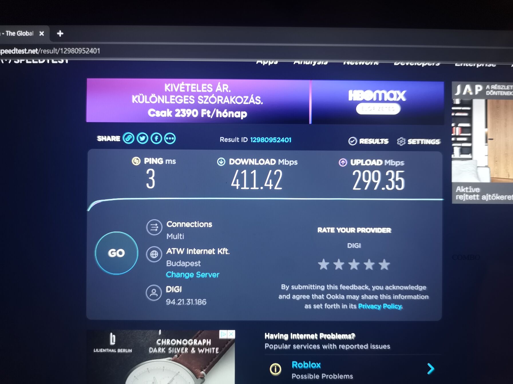

A bosszantó az, hogy média marketbe kérdeztem az eladót ( mert lajikus vagyok) hogy 1000mb-es netre ez jo router? Ooo persze igen bőven, wifin 800-900mb netem lesz.
Ehhez képest fele ennyit tud..
Ha ezt tudom nem veszek 30.000 forintért egy routert, ami alkalmatlan arra amire akartam..
Sajna mivel 2 hónapja vettem es mot kotettem be az erősebbet vissza se tudom mar vinni.. Ez a bosszantó..
Masnak meg 600mb-et tud ugyan ez a router.Na mindegy.. Én vagyok maxinalista sajna :D

Zsidaaj
#102696
411mbit teljesen jó 866-os linken is hiszen 36-os csatornán lehet van 10 másik szomszéd aki ugyanezen zavarja a te wifid is.
AC wifiből 400-500megabit 2 antennás klienssel teljesen rendben van
Ha ez kevés akkor AX wifi ott esélyes a 800-900megabit is főleg 160MHz-en 2400-as linkből -

Zsidaaj

#102682
Azt nem értem akkor hol a hiba?
Azért 400mb vagy 600 nekem nem mindegy.. Sajnos mivel a mennyezeten van kb a router ezért a kábelles net kilove.. ( nekem is pici 50nm a lakas, es mivel a folyosó közepén van, így mindenhova gond nélkül el ér)
Garanciás a router vigyem vissza cseréljek vagy beállítási hiba? :/Apropó én letiltottam a 2,4GHz sávot, mivel feleslegesnek tartottam hogy menjen, az befolyásolhat?

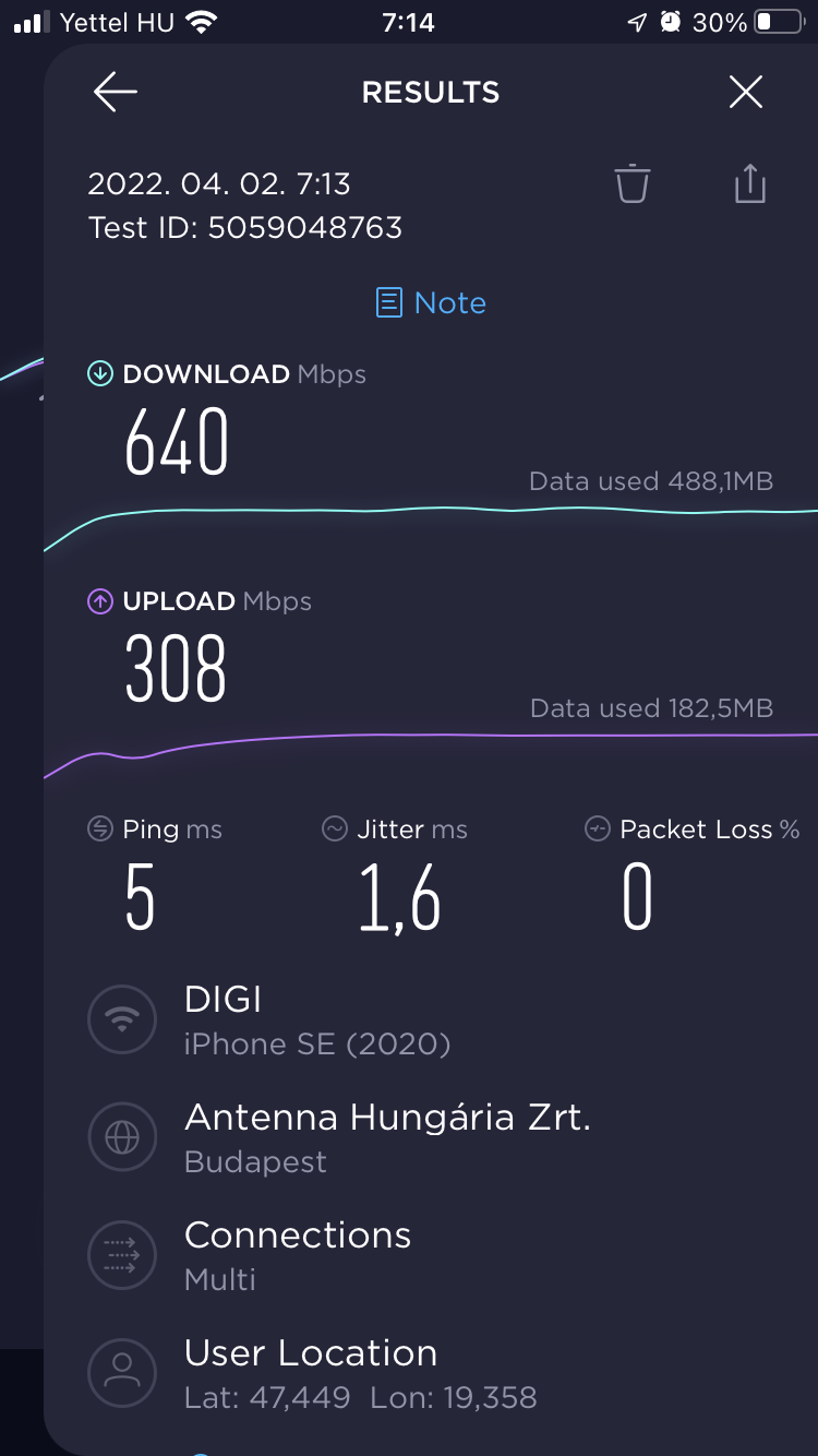

Zsidaaj
BlackJack21
#102669
Szia
Neked hogy sikerült 640et kihoznod belőle? :D
Nekem most id 200mb picit bosszantó.. Azért ennel többet kell tudnia.
Leirod kérlek neked hogy van beallitva? -

#102657
Attól függ milyen a hálókártya a kliens eszközben.. Általában 2x2-esek, amik nem túl gyorsak.. + gondolni kell a wifi half duplexségére is, azaz valóságban a felét kapod a sávszélességnek. Pl ha 866Mbps-t nyomat (2x2 mimo AC), akkor az csak 433Mbps valójában.. És kb. ez a max a legtöbb kliensnél KÖZVETLEN a router mellett...

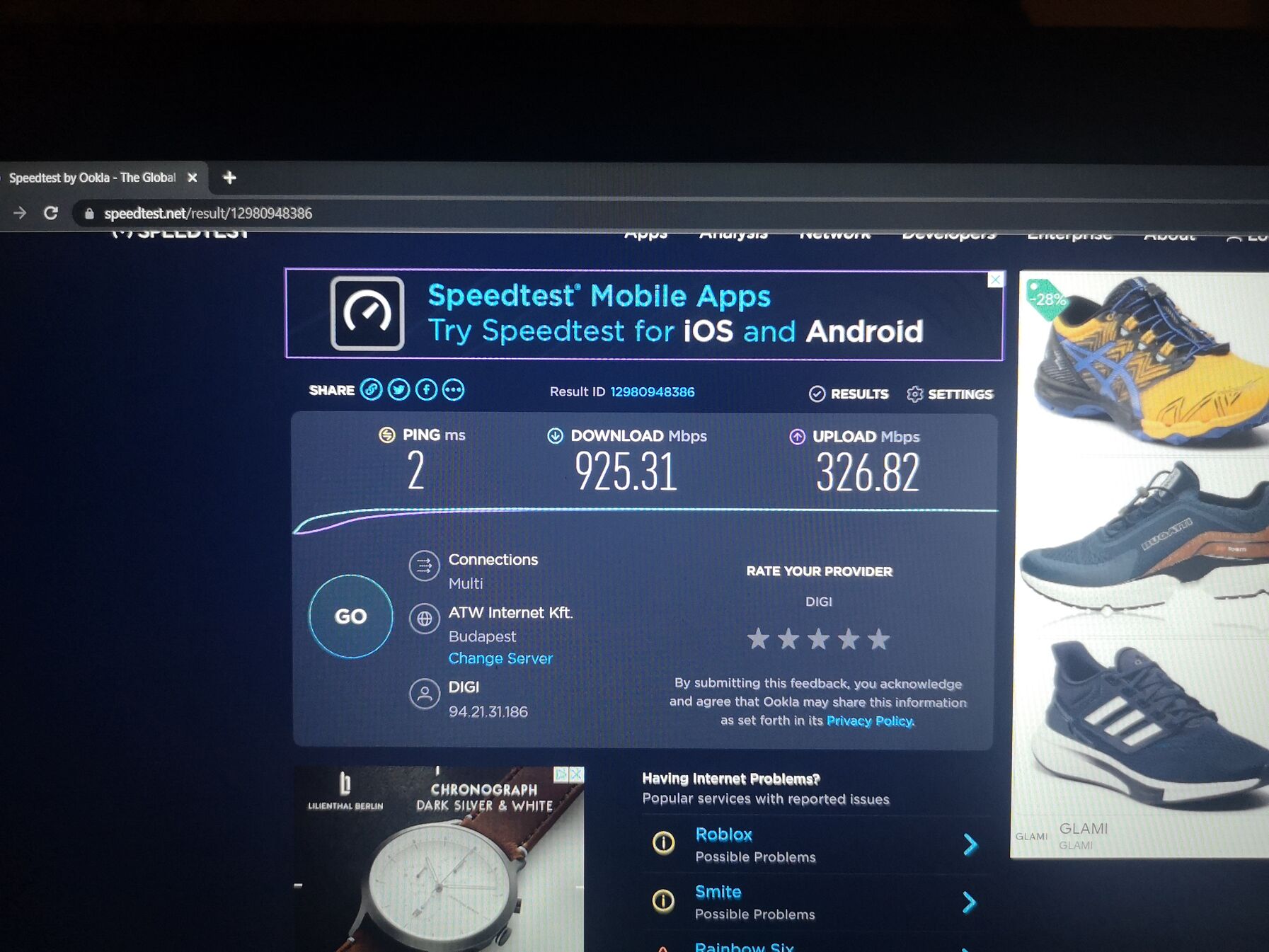

sfdrakex
#102653
ASUS RT-AC85P AC2400 Routerren mérek.
Kábelen 950mb add le, de sajnos wifin 300-400mb nagyon max..
De mivel hűtő tetején a router ezért kizárólag wifit használok, es szeretném ha minél többet tudna.
Gyártó oldalán 1733mb is tudnia kell 5GHz-n.
Jelenleg csak az 5ghz megy, mivel 2,4re nimcs szükségem ( pici a lakás)Mi lehet a gond?

TeeJay
