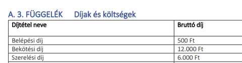

Azt a tájékoztatást kaptam, hogy új címre szerelés esetén (ahol eddig nem volt digi és most teszik fel az eszközöket) hónapok kellenek mire rögzítik a címet és lehet kötni előfizetést.
Valóban így volna? (A szerelő aki kint volt konkrétan a szoba azon sarkába húzta ki az optikát ahol lesz az ONT (vagy mi).
Azért nem értem mert egy hete amikor próbáltam valami előfizetést kötni csak Invitel volt és azt rögzítették.
A kiérkező szerelők pedig azt találták hogy van gerinc az utcában így már nem rezet húznak.
Így pedig se Invitel se digi vagyis ha tényleg hónapok mire a címet rögzítik nem tudom semmit igényelni… -
