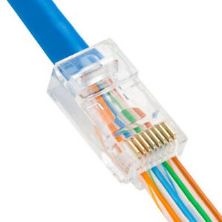

Én imádom ezt az áttolóst, nem volt vele bajom. Ha nem szépen vágja a fogó, akkor azzal lesz a baj. Zárlatot lehet csinálni a simával is. Viszont sokkal könnyebb rosszat csinálni a simával, ezzel látod, hogy melyik hova ment. Főleg azoknál a kábeleknél jön jól, ahol valami idétlen módon vannak a színek és alig látszik.

Hát... Benyomtam már ilyen fogóval egy "pár" csatit, de egyiknek sem volt még baja... Volt ahol át is mértek párat műszerrel... Szerintem sokkal nagyobb veszély, hogy az amatőrök akármilyen fogóval is de nem szabályosan végzik a műveletet, túl hosszan szétcsavarják az érpárokat, egyik-másik ér nem ér végig, vagy a tű csak félig nyomódik bele stb. A hülyeségen a drága fogó sem segít
dchard
MasterMark
#102550
Az sem nyom féloldalasan. Amikor teljesen rázárod, akkor pont egyformán fog nyomni mindenhol. Az, hogy az elején a jobb vagy a bal szélén lévő tűket előbb nyomja be, az miért probléma? Otthoni krimpelésre, hogy évente egyszer használd, vagy akár egy családi házban pár nyomást elvégezz, arra tök jó ez is.
Amit nem szabad venni, az az újkori kitalálmány, hogy át lehet tolni a csatin az összes vezetéket, és a hülye fogó meg majd síkban szépen levágja őket. Annyi zárlatot még életemben nem láttam, mint az olyan létesítésnél ahol ilyet használtak...
Így néz ki a ne vedd meg csatlakozó: [link]

Nekem ilyen van
Ez blankolni is tudja meg egyenesre is vágni plusz felül egyenesen préseli a pineket, igaz ez picit drágább

Akkor jónak tűnik. És kisebb is talán mint az a fajta amit én linkeltem.
Mondjuk azt nem látom át, hogy hogy tudja egyenesen nyomni, nem láttam még ilyen fajtát.

Igen egyenletesen. Még pandémia idején kellett gyorsban, amikor online oktatásra álltak, mert a gyerek gépéhez behúzott 25m-es kábelen a csatlakozó rossz volt és csak ezt lehetett helyben kapni, amit nem kellett rendelni. Igaz azóta már az összes kábelemen cseréltem a törött csatlakozókat

Ez egyenletesen nyomja?

Erről mi a véleményed? Amikor sürgősen kellett, akkor ezt lehetett nálunk kapni, én megvagyok vele elégedve, eddig tökéletesen megfelelt.

Igen ezzel jobban lehet szorítani. Megéri azt a + 400 Ft-ot. Nekem is ilyen van csak anno még 5000 Ft volt a legolcsóbb is. Én annyira nem néztem körbe most.
