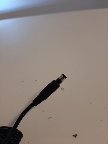

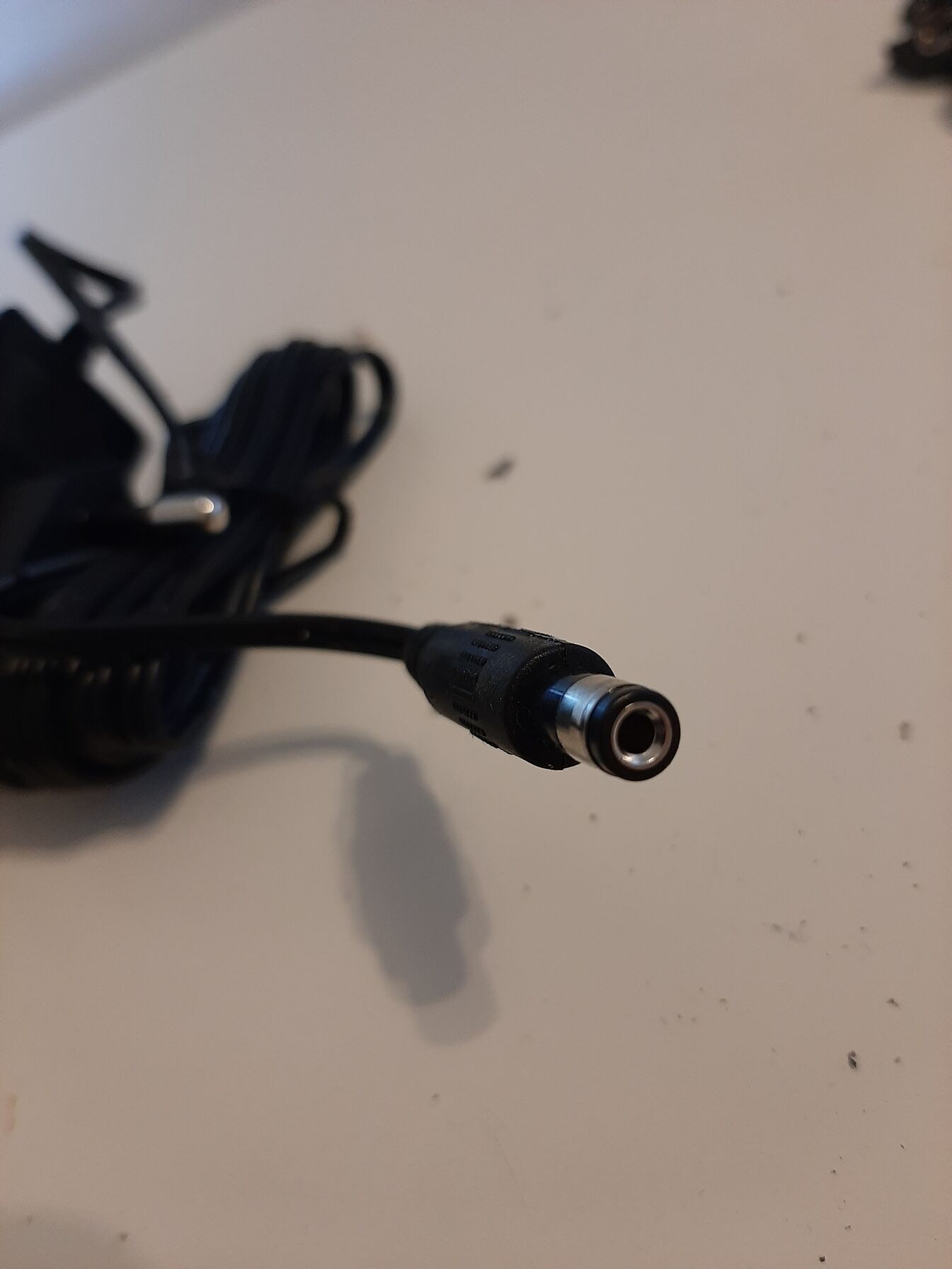

user12
kasza blanka
#100444
Közönséges DC csatinak tűnik, úgy, ahogy írod.
