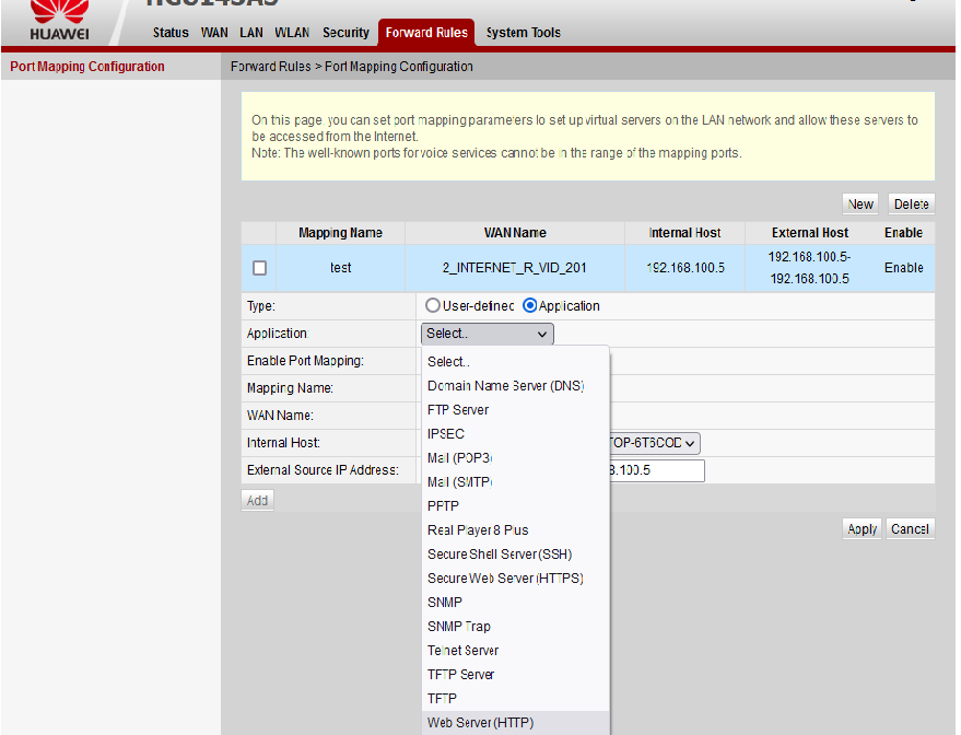

#101616
Nem port nyitásra gondoltam mert azt lehet. Hanem a LAN portok el vannak szeparálva egymástól és a WiFi-től is, elvileg a WiFi hálózat nincsen. Ez mindegyik ONT-on így van, kivétel pár szerencsés akinél nem. Itt a router a kérdés amit adnak, hogy azon is? Mert akkor nem ér semmit mivel ezzel lőttek is a belső hálózatnak.

#101613
Régen úgy olvastam, hogy területenként volt egy adott márka. Nálam pl. ZTE van de pár utcával feljebb már Huawei-ket szórtak. Szerintem ami éppen lesz raktáron olyat visznek. Utólag is kérhető biztosan az AX router, bár a képességei elég korlátozottak, azt sem tudom, hogy megmaradt-e itt is a portok szeparációja de ha igen akkor nem sokat ér.
