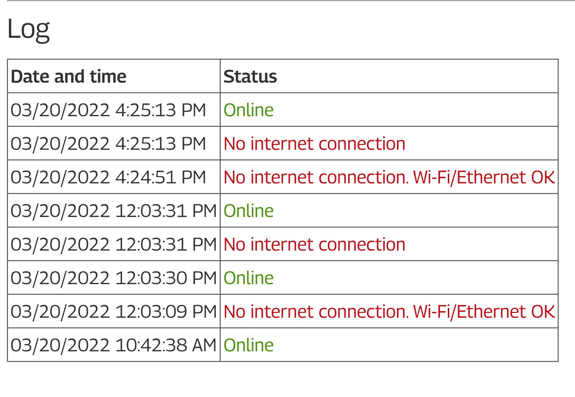

Olyan problémám van, hogy naponta többször is elmegy a net. ZTE F668-om van bridge módban, Asus RT-AX82U routert használok. Nálatok is van ilyen, vagy csak nálam lehet valami gond? Hogyan tudhatnám meg, hogy mivel van a probléma? Olyan is elő szokott fordulni, hogy amikor nagy méretű fájlokat töltök le, akkor a letöltés teljesen lemegy 0-ra, majd visszaáll. Gondolom ez sem normális. Chrome Internet Connection Monitorját raktam fel ma és szépen monitorozza is, hogy mikor nincs net. Szerintetek, mi lehet?

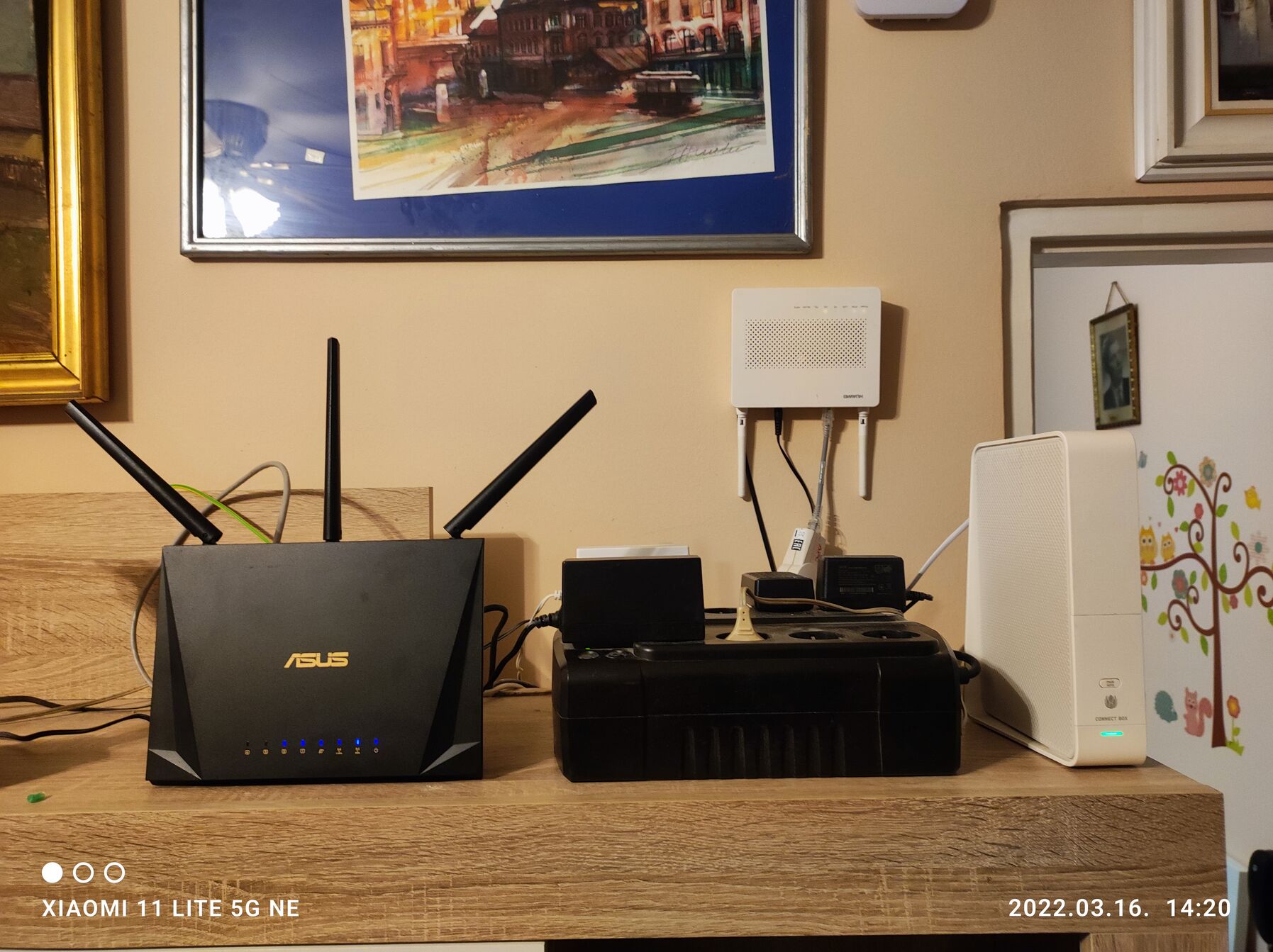

Laccoss
#102482
Nos a Connect Box modem módban van, tehát ki van kapcsolva a 2.4 és az 5GHz-es Wifi is.
A CB-n lévő ASUS RT-AC65P-nél a 2.4 GHz-es WiFi ki van kapcsolva.
Az ONT WiFi-je ki van kapcsolva.
Az előző képen nem látszik, de van még egy Linksys WRT3200ACM router is a képen, az mérődobozként dolgozik és az ASUS RT-AX86S-en lóg

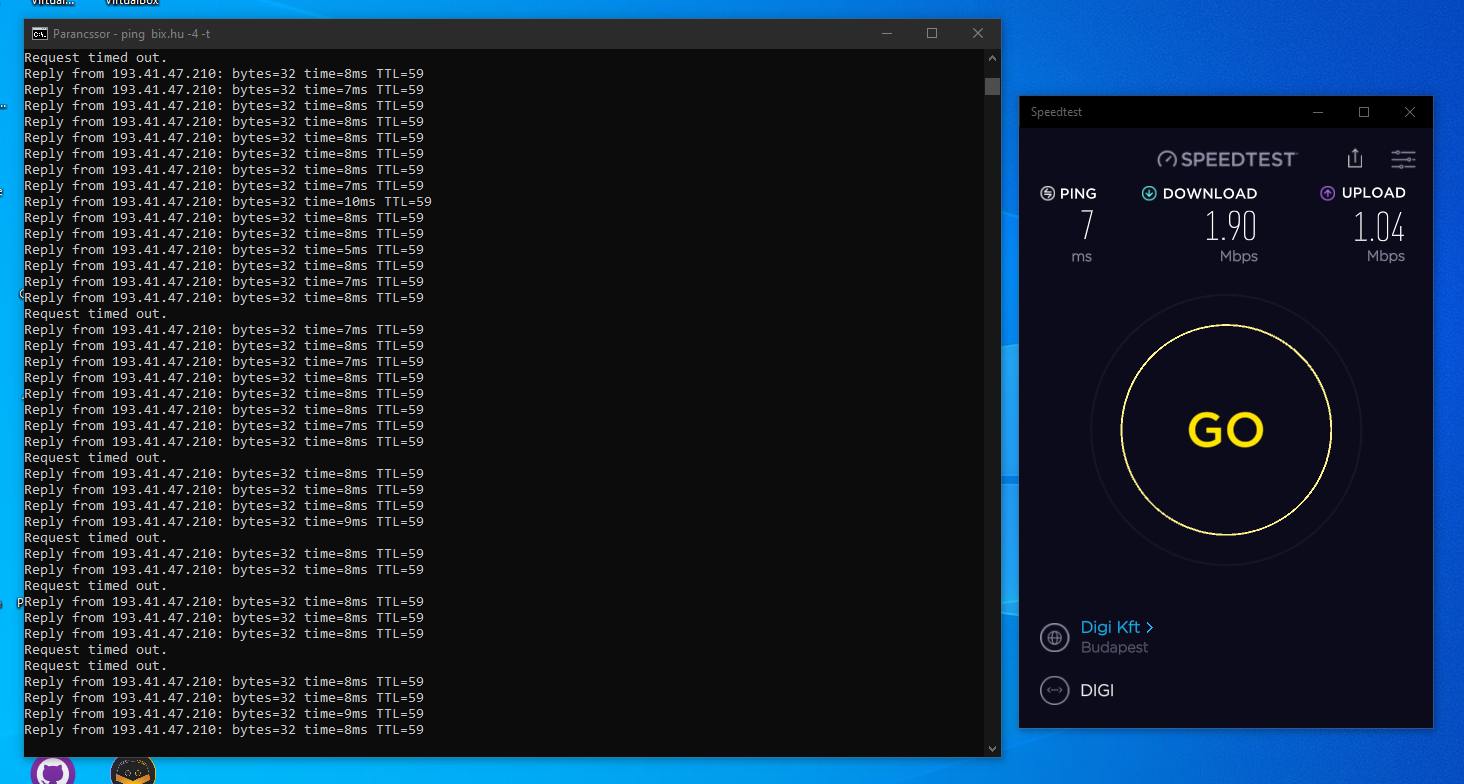

Sonja
Olyan lassan jöttek be az oldalak, gondoltam nézek egy gyors sebességtesztet.
Nem tudom mi történt, de ez nem semmi.
Újracsatlakoztam, most ennyi lett:
Más is tapsztalja ezt a nagy sebességingadozást?!

Huawei EchoLife HG8121H az ONT most kötik be. Ma még ASUS RT-AC65P a router, holnaptól :
ASUS RT-AX86S AX5700 (90IG05F0-MO3A00)Vodafone Coax & DIGI optika

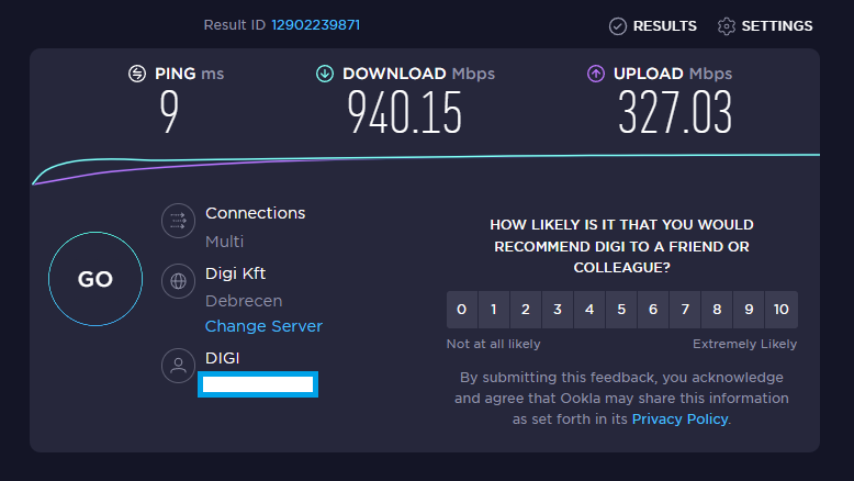

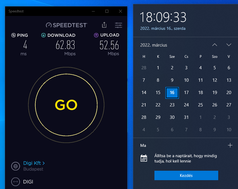

varso
Azt vettem észre, hogy minden este, 18:00-22:00 között használhatatlan a net.
Délelőtt még 2 ms válaszidővel, 940 / 320 mbps sebességet mértem a DIGI speedtest szerverére, most pedig gatya az egész.Helyileg: Balassagyarmat FTTH
[kép]Múltkor bejelentettem, reggelre megjavult, a hiba le lett zárva, de minden nap nem szeretnék telefonálgatni a 1272-es ügyfélszolgálatos kollégákkal.
Valakinek valami tipp?
