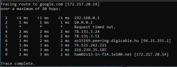

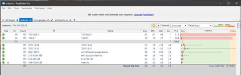

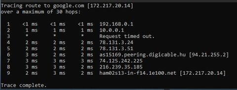

Biga123
Kicsit tesztelgettem az új bekötést.
Ami furi , hogy tracertnél a 3rd hop konstans nem válaszol:
ezt megerősíti a pingplotter is :
És elég sok loss van az első 2 hop on is.
Mindamellett ha csak simán pingelek akkor látszólag semmi gond:
Ping statistics for 172.217.20.14:
Packets: Sent = 100, Received = 100, Lost = 0 (0% loss),
Approximate round trip times in milli-seconds:
Minimum = 2ms, Maximum = 4ms, Average = 2ms
Ezt képes produkálni 1000 es mennyiségben is .
A sebességek megvannak :
Fiberhome ONT-al sokkal szarabb volt, sokat javult a ZTE -vel.
De még ezt se érzem tökéletesnek.
Tudnak bármit kezdeni ezekkel a lossokkal?
Van értelme megint bejelenteni?

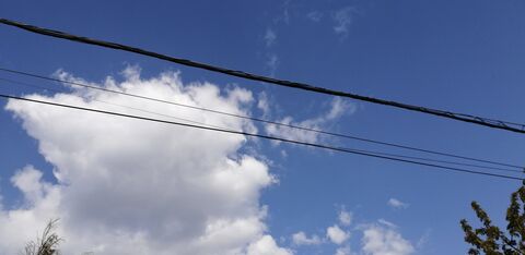

Az összegubancolt kábel (az optika tartja a koaxot az oszlopok között , lásd előző hsz) okozhat ilyet?
(FTTH - Diósd) -

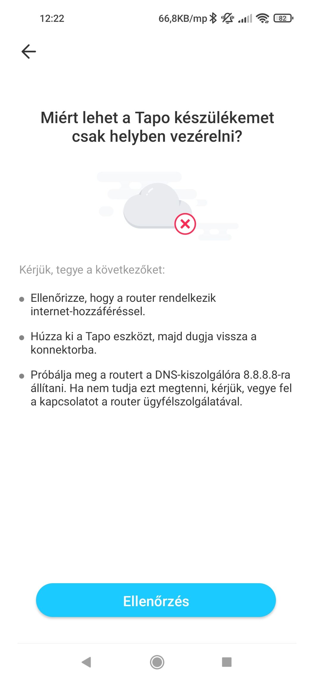

A következő problémában szeretnék segítséget kérni: pár hete vettem egy TP-LInk Tapo C110 kamerát, hogy meg tudjam figyelni az ultrafélénk hörcsögömet, hogy kijár-e rendesen inni, stb. (mozgásérzékelős kamera, értesítést küld telefonra mozgás esetén). Egészen szombatig tökéletesen működött, ám akkor valami megtört, az app-ban offline-nak látszott a kamera, pedig a WiFi elérhető volt. Reseteltem, és felvettem újra, azonban most a következő hibaüzenetet dobja:
Az első két pont pipa, viszont a DNS-t nem tudom állítani ebben a csodás Huawei HG8143A5 modemben, az az opció csak root felhasználónak érhető el. Tudnátok valamilyen ötletet adni, hogy tudnám újra működésre bírni? A digi által használt DNS-ben történhetett valami változás, hogy így péntekről szombatra elromlott? Jelenleg sajnos a kamera még az NTP szerverhez sem képes csatlakozni, és teljesen fals időt ír ki, elég használhatatlan így
