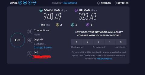

ricogsm
Nah újabb sw megoldotta a problémát! Egyből látható lett az 1Gbps a WAN rendszerállapotban
Köszönöm a türelmeteket.
AC65p speedtestje:Speedtest by Ookla
Server: Antenna Hungária Zrt. - Budapest (id: 12374)
ISP: Digi TV
Idle Latency: 2.13 ms (jitter: 0.16ms, low: 1.65ms, high: 2.20ms)
Download: 933.77 Mbps (data used: 443.7 MB)
2.70 ms (jitter: 0.33ms, low: 2.15ms, high: 3.87ms)
Upload: 328.53 Mbps (data used: 271.4 MB)
5.24 ms (jitter: 0.60ms, low: 3.27ms, high: 6.27ms)
Packet Loss: Not available. -

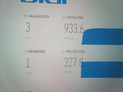

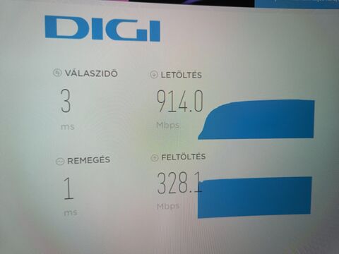

Leváltottam a AC-65p routert egy Tuf-AX5400 re eddig 100Mbps alatt volt a netem most HASÍT!! 943Mbps lett elsőre. -
