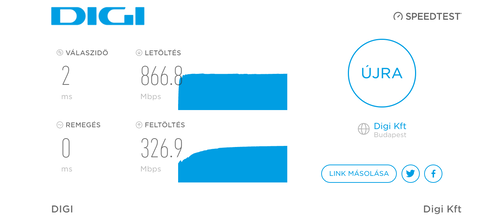

vszaby4
Heuréka!!!
874/364 mértem.
Vajon amikor a Digis felveszi hibának, akkor mért nem mondja, hogy fals a honlapukon kitett sebességmérő?
Most vajon mennyit kérnek a kiszállásért? -

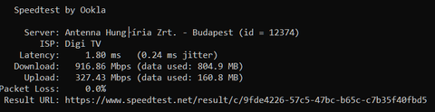

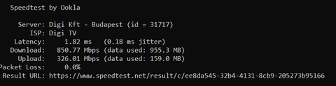

czanga
Végre bekötötték.
ONT a helyén, akkor még routolt, így végeztünk egy kábeles mérést. 980 / 300 lett a vége. Átkértem bridge módba, hogy saját routert használhassak ami egy régi Apple Time Capsule, de az gigabites portokkal szerelt.Kész, bekötögettem mindent a helyére, mindenhol CAT 5e kábelek, de mégis most 100/100 alatt mérek valamivel speedtest alkalmazással. Van amelyiket magam csináltam (fejekre gondolok), de eddig nem volt gondom soha ezzel.
Hülye vagyok, Segal ezzel szívott előző oldalon. Tudtam, hogy láttam valahol.
Magyarán holnapra jó lesz. Elvileg.
Másik kérdés, hogy Time Capsule az útválasztó módnál kizárólag DHCP + NAT a kiválasztható, azaz gondolom akkor ez azt jelenti, hogy natolt hálón vagyok, igaz?
vszaby4
Egy hete áttértünk Óbudai panelban 1000-es optikára és béreljük a WIFI 6 rutert is a Digitől.
Három gigabites laptoppal is mértem a sebességet, de nem megy 250-350 fölé.
Reklamáltam. Ma jött a szerelő. sajnos csak a párom volt otthon.
Elsőre azt mondta, hogy a ruter nem megfelelő. Majd rájött, hogy az is Digis tulajdon.
Szerinte 800 a sebességünk, ezért ki kell fizetni a kiszálást a "vak lármáért".
Hazaértem, de nem tudok nagyobbat mérni 280.-nál.
Mit lehet tenni ilyenkor?vszaby
